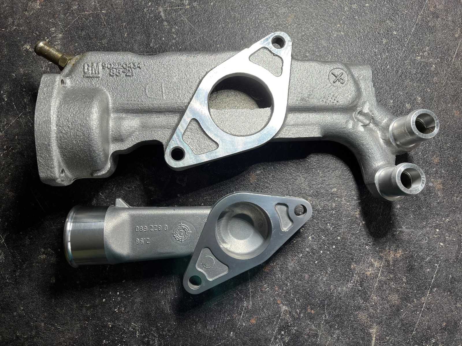

Sieht super aus, da glänzt das alte Blech wieder.
Und wenn du die Möglichkeit hast die Konturen mit einem Cutplotter zu schneiden, könntest du in Serie gehen.
