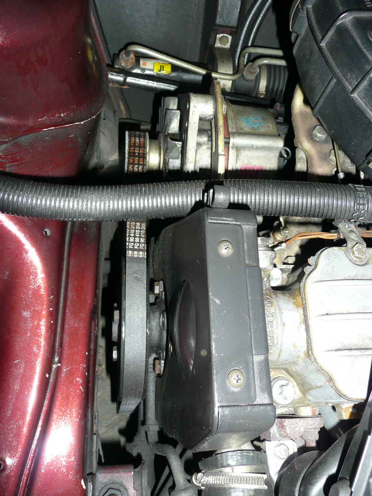

    Die Abdeckungen bei den ersten Modellen ohne Spannrolle haben zusätzlich ein Teil zum abnehmen. Siehe Nr. 24 in der Zeichnung.
    Spannen kannst Du die Wasserpumpe mit einem 41er Maulschlüssel oder mit einem Spezialwerkzeug, das abgewinkelt ist.
    Die Abdeckungen mit Spannrolle habe Kunststoffchips und werden zusätzlich geschraubt. Deine Abdeckung hat die typischen Metallclips.
