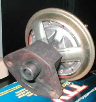

    Agr Ventil (Abgasrückführventil) sitzt (haben nicht alle) normalerweise dierekt auf den Saugrohr (unter dem Lufi) und sieht bei mir so aus:
    Wenn du von unten mit der Hand das Membran bei laufendem Motor etwas anhebst, läuft er schlecht. Wenn du loslässt, soll er sofort wieder gut laufen. Notfalls ausbauen, säubern und unten das Ventil (schwarz Verkokt) etwas mit Caramba einsprühen und ein paar mal bewegen.
