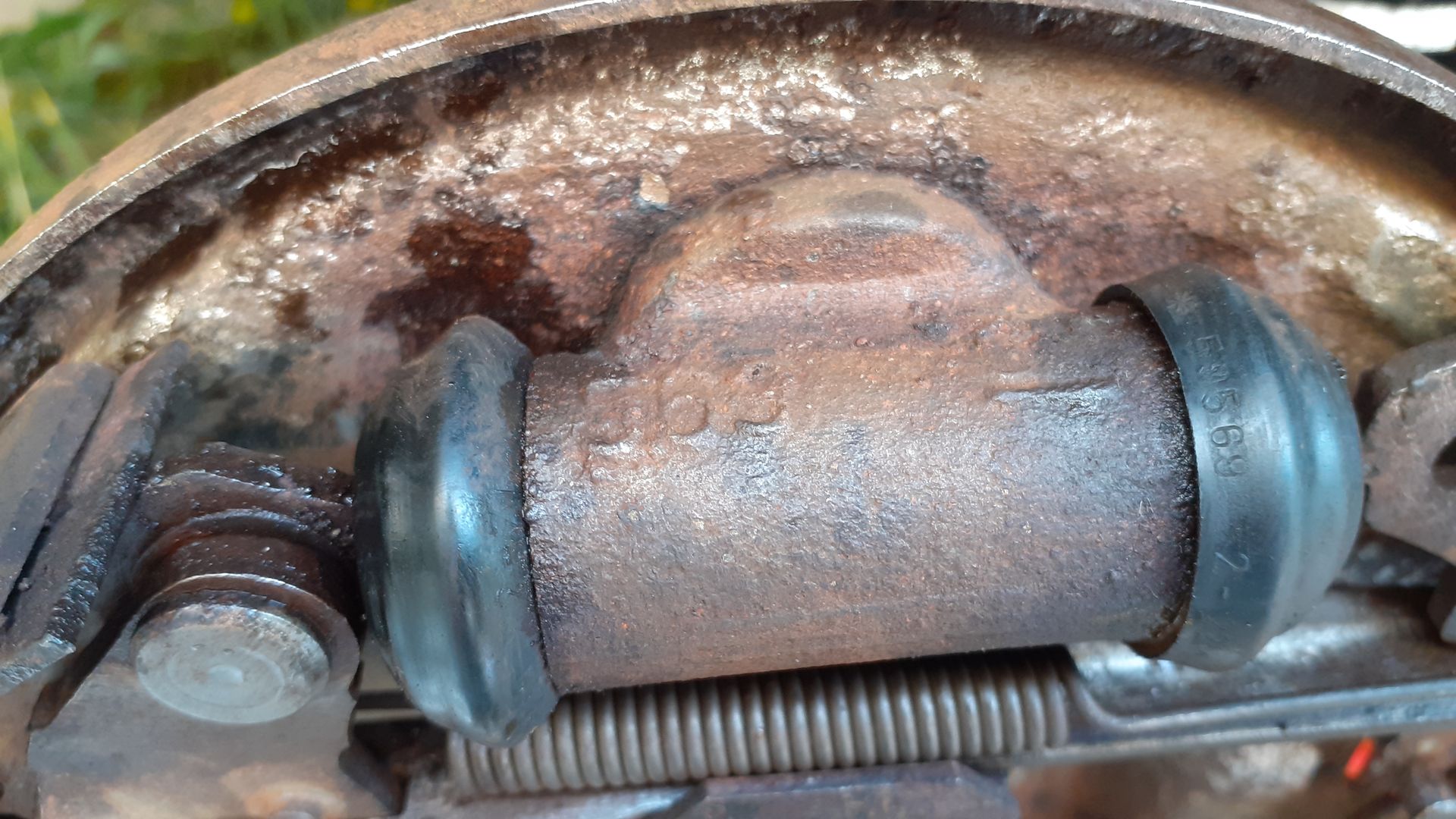

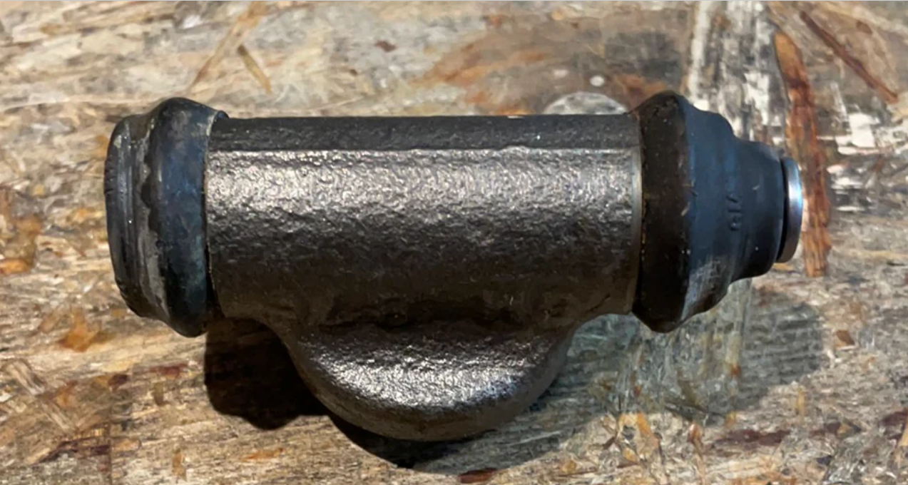

    Der Radbremszylinder mit der von dir rausgesuchten Nr. sieht im Netzt etwas anders aus als der verbaute.
    Der alte ist symmetrisch und der Ersatz auf einer Seite "länger"..

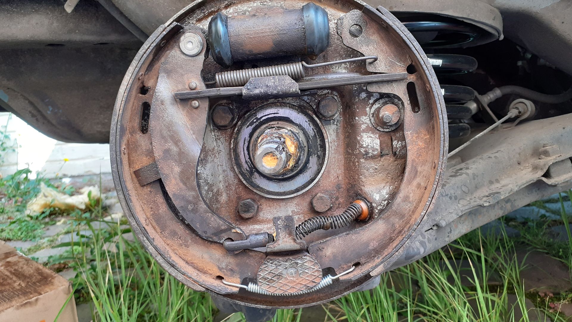

    Hi,
    wie auf den Fotos zu sehen ist habe ich da noch etwas zu tun ;)
    Sollte die kleine Anlage sein.
    die 45mm breiten Backen passen nicht.
    Da habe ich schon die Richtigen gesichtet.
    Ich bin auf der Suche nach ner TeileNr. für die Bremszylinder.
    Hat die Jemand für mich?
