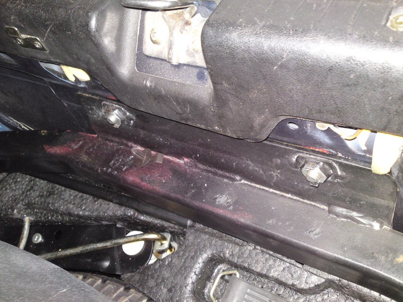

    so und hier das letzte bild, ist das gegenstück des Querträgers an der Beifahrerseiten.
    für die elektrik ist irgendwo in der nähe der steckdose schon eine tülle drin wo du mit dem kabel reingehen kannst in den kofferraum. Dann bin ich einfach weiter zum rücklicht und hab da die nötigen kontakte angezapft. Wie gesagt, die kontrolleuchte hab ich weck gelassen..... weiß nicht ob die noch pflicht ist,,,....
    Achja, von der Stoßstange musst du auch ein klein wenig was weckschnibbeln (ist allerdings auch schon ne sollbrauchstelle eingegossen, welche allerdings viel zu großflächig ist...... einfach stück für stück vor arbeiten mit feile oder säge..... ich hab bei mir nur so wenig wie möglich weck genommen, sieht man dann auch ohne ahk fast nicht)
