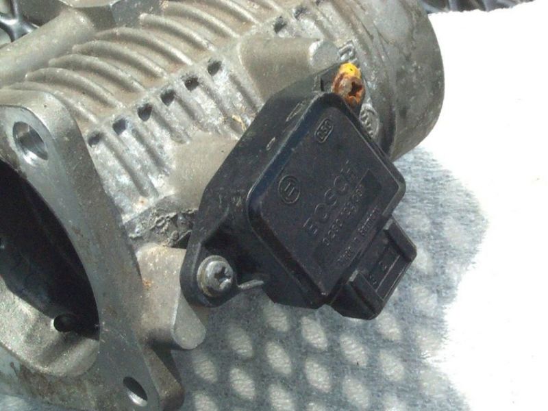

    moin moin
    Ich hab da mal ne frage zum drosselklappenpoti, ich wunder mich gerade warum ich ein anderen habe als ich üball sehe,....
    fahre den c20ne und habe diesen poti ist das nomal?
    kann ja nix damit zu tun haben das es ein bertone ist oder??
    Danke erstmal für die schnellen Antworten, dann weiß ich schonmal, dass das nicht normal ist.
