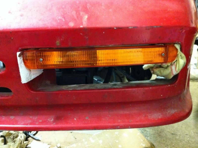

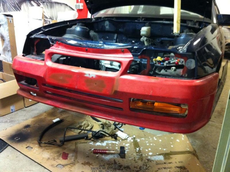

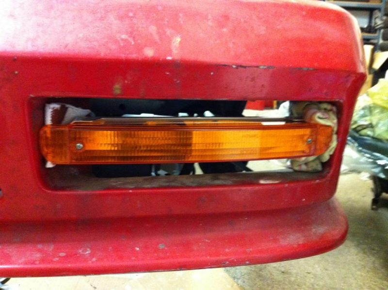

    Nichts neues im Westen... Arbeite leider nur noch phasenweise am Kadett weiter... Mittlerweile hab ich Blinker für meine Stoßstange. Stoßstange wird natürlich noch mit dem ganzen Wagen lackiert, Blinker bekommt noch weißes Glas.
    Ich bin mir nur noch etwas unschlüssig, wie ich sie anbringe...
    Meine waren wohl auch mal verschraubt gewesen, zumindest sind noch ein paar Löcher davon vorhanden. Aber kleben ist mir auch symphatischer ;)
    Danke für die Tipps :) . Ich denke mal, das mit dem Kleben macht man am besten vor dem Lackieren, damit man die Übergänge dicht bekommt, oder?
    Fotos und Maße schick ich dir die Tage, wenn ich wieder in der Halle war.
