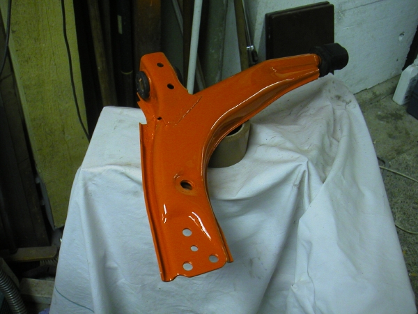

Und die Kombination E Gelenke an die unverstärkten D Querlenker mit Keilen?
Oder passt in diesem Fall das Lochbild nicht zusammen?
Ich bin von diesen Querlenkern ausgegangen: -
ZitatAlles anzeigen
georgie
hab letztens die E-querlenker zerlegt, die sind alle schon "verstärkt"Wieso nimmst du eigentlich die vom E Kadett? Hat das eiinen bestimmten grund?
also ich hab da ne menge platz.
sag hast du vielleicht die verstärkten drinn?

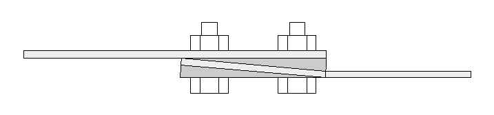

So hät ich mir das vorgestellt: -
kennt von euch jemand eine firma die das herstellt?
würd mich echt interessieren wie das funktioniert. -
was wäre mit einer art "korrekturkeil" der zwischen traggelenk und Querlenker mitgeschraubt wird? Das müsste doch gehen. Und von der Belastung her sollts da ja auch keine Probleme geben.
