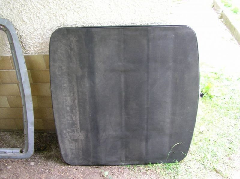

Hallo Leute,
so, nun erst mal ein paar Fotos.
Also was sieht man da:
Einmal das "nackte", gekürzte BMW-Faltdach (normal: 3 Falten, nun: 2 Falten). Links daneben den Rand der ziemlich stark reduzierten Original-BMW-Dachhaut. Die volle Länge des BMW zu nutzen hab ich mich dann doch nicht getraut, zumal ich auf den hinteren Sitzen nur sehr, sehr selten jemanden mitnehm. Und dafür ist mir höhere Festigkeit und Steifigkeit beim Seitencrash auf die B-Säule mehr wert. Zumal sperrige Ladung auch gerne von innen das Dach beschädigen könnte.

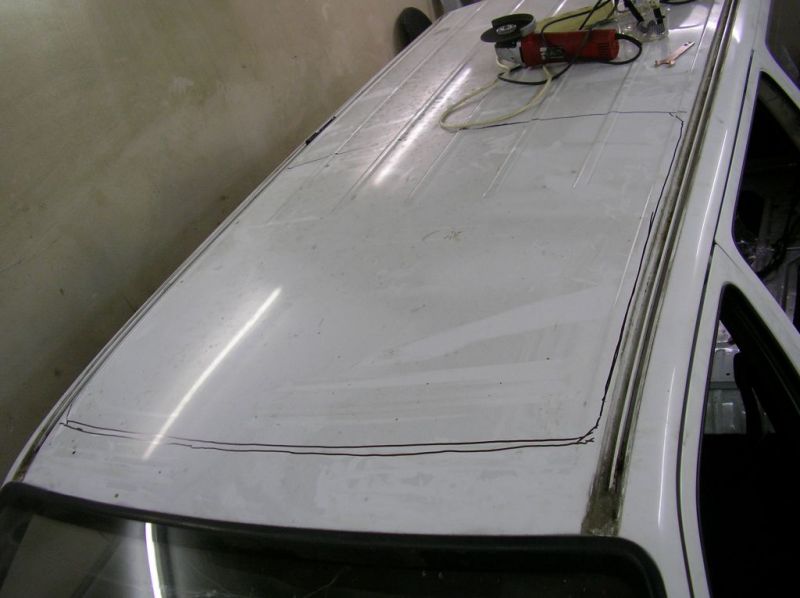

Weiterhin den vorgesehenen, angezeichneten Ausschnitt, mit dem "Tatwerkzeug" ![]()

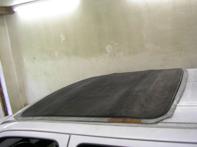

Loch rein, erste Anprobe:

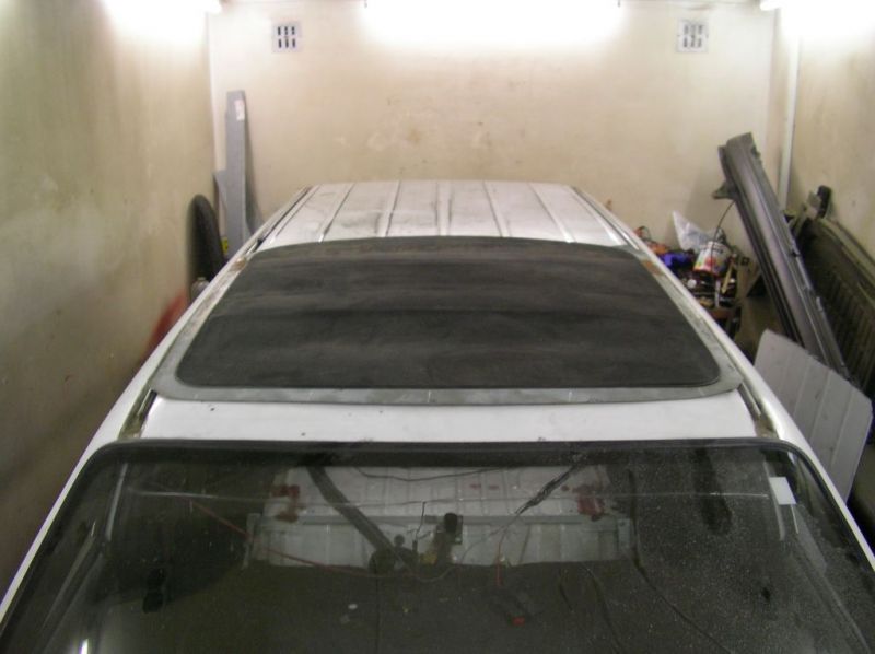

und
Die braunen Stellen sind die, an denen ich das Dachblech um die Länge einer Falte reduziert hab. Das Teil liegt schon e-w-i-g bei mir im Keller rum.
Daß sich das Dach hinten wie zu einem Spoiler "auflippt" hängt damit zusammen, daß es nicht mit dem Einschweißrahmen verschraubt ist. Die Vorspannung im Stoff zieht so den hinteren Spriegel nach oben. Das verschwindet, sobald es richtig festgeschraubt wird.
Sieht so weit ganz schnieke aus, zumal der Abstand zur seitlichen Dachleiste nahezu parallel nur knapp 1 cm ist!
Vorne stoße ich mit dem Einschweißrahmen fast (1-2mm) am inneren Querträger an. Mehr nach vorn geht nun wirklich nicht. Der Motor hat dennoch 5-6 mm Abstand; eventuell gibts eine Engstelle zwischen Motor-Poltopf und Sonnenblende des Fahrers. Entweder muß ich was am Motor wegnehmen (3-4mm gehen da) oder ich muß die Sonnenblende kürzen.
