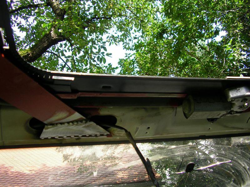

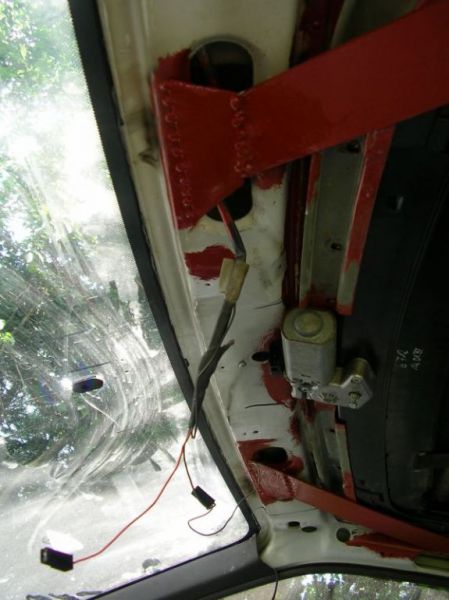

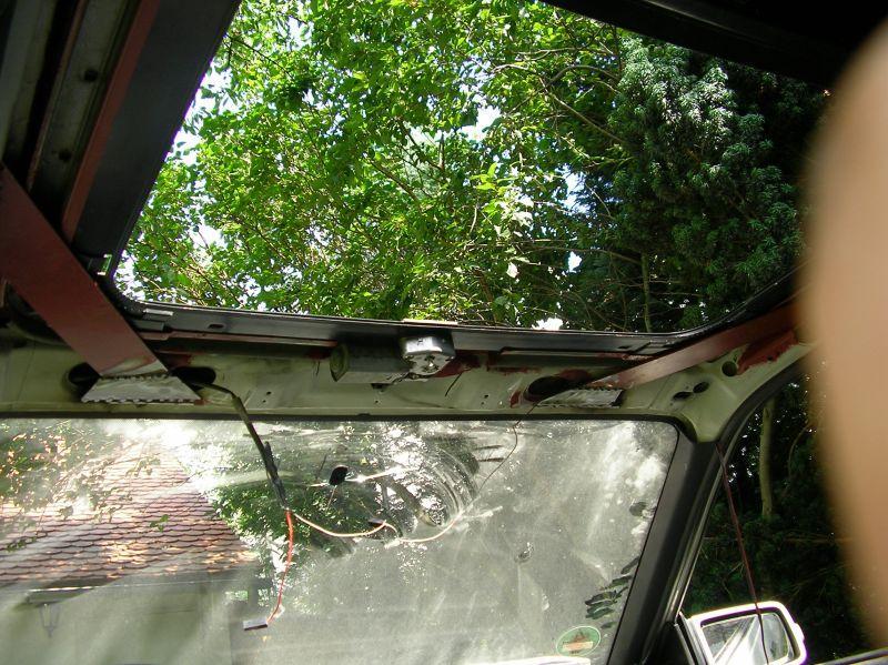

hab damals ein Stoffverdeck aus Dreieich bei Frankfurt für 320 Euros gekauft, das hat 1a gepasst. Der Typ hat mir gleich zwei Repbleche für die vorderen Ecken mitgegeben, die waren auch bei mir durch.
