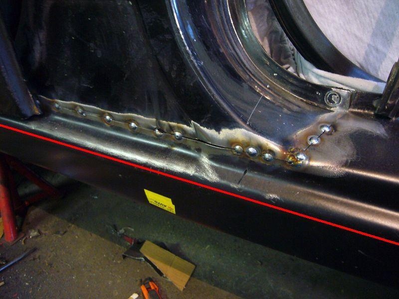

    Hallo Leute,
    zu dem Bild was TBone reingestellt hat. So hab ich das früher auch gemacht, weil die RepBleche bis zu den Säulen gehen. Ist zwar "richtig gemacht" (also sicher kein Pfusch!), aber ne Sauarbeit, die Türen müssen raus, man sieht den Stoß am Übergang zur Säule, muß mehr lackieren etc.
    Inzwischen trenne ich ca. 1 cm unterhalb der Tür, also auf der Außenkante, setze den Schweller wenn ichs gaaanz dolle machen will ca. 4mm ab und kappe das RepBlech entsprechend, grundiere es gleich von der Innenseite, wie auch die Schwellerinnenseite des Kadettchens.
    Die Bleche verschweiße ich an der beschriebenen oberen Kante dadurch überlappend, an der Unterkante dagegen wird gelocht und punktgeschweißt.
    Nach dem Verschleifen der Schweißpunkte laß ich RostEgal (also ne brauchbare Rostschutzfarbe) durch die Ritzen laufen, um die Schweißerei zu versiegeln. Hinterher kommt ne düne Schicht Spachtel (bei Überlappungen NICHT verzinnen!) ( - oder Karosseriedichtmasse bei unsichtbaren Stellen).
    Das Ganze geht natürlich nur dann, wenn der Schweller - wie meistens - nur auf der Unterseite durch ist. Nur am hinteren Schwellerende kann es mal sein, daß der Rost etwas höher geht.
    Vorteil: deutlich weniger Arbeit (3-4 Stunden pro Seite anstatt 6-7), unverändert guter Übergang an den Türen, trotzdem keine Verluste in Festigkeit und Steifigkeit, Lackierung wesentlich einfacher und damit günstiger (Türen können auch hier drinbleiben, Abkleben auf der inneren Schwellerstufe).
    Daß die Überzugsbleche dünner sind muß nicht zwangsläufig sein. Da die meisten Schweller kaum noch vorhanden sind sollten sie eigentlich sogar die gleiche Dicke haben wie die Originalteile. Meist sind die Kanten nicht so ausgeprägt, Teile mit viel Dehnung sind häufig faltig, Maßhaltigkeit meist schlechter als Original.
    Daher: wenn Du für 115 Euros Originalteile bekommst würd ich nicht mal zucken und Originale holen.
    Rechne aber auch damit, daß Du die inneren Versteifungsbleche teilweise neu machen mußt. Dafür würd ich ne Standard-Blechplatte vom Teilehändler kaufen und was selbst dengeln. Blechschere und ein paar Hämmer (am Besten aus Alu!) sollten vorhanden sein, genau wie ein farbiger Edding.
    1700 Steine ist ein wenig arg an den Haaren herbeigezogen. Ein Freund von mir hat für ne Lancia Y10 in Köln aber ähnlich übertriebene Preise genannt bekommen. Offenbar wollen die Jungs alle nicht mehr schweißen; ist ja auch ne Schweinearbeit, wenns nicht das eigene Auto ist.
    opelfanatiker, gibts keinen Schrauber in Deiner Bekanntschaft, der Dir das mal zeigen kann, wie man einfache Schweißpunkte setzt? Der Kram ist nun wirklich keine Kunst - unter brauchbarer Anleitung und/oder Kontrolle, versteht sich. Und für 1700 Euros bekommst Du gleich mehrere neue qualitativ hochwertige Schweißgeräte.
    Flexende Grüße
    Ölfingerjoe
    Edit: hier mal ne rote Linie, wo ich trennen würde:
