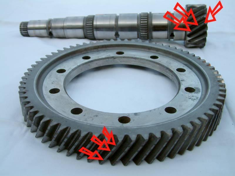

Die Teile sind durch Längsrillen gekennzeichnet.
Problem beim F16 ist da nur, daß es bei der 3,94er und der 3,74er 2 verschiedene Zahnradpaare gibt, die jeweils zusammen diese Übersetzungen ergeben:1-Rille = 3,94er ( 71/18 )
2-Rillen = 3,55er ( 71/20 )
3-Rillen = 3,74er ( 71/19 )4-Rillen = 4,19er ( 67/16 )
1-Rille = 3,94er ( 67/17 ) neuere Version
3-Rillen = 3,72er ( 67/18 ) neuere VersionIn Klammern steht die Anzahl der Zähne (Diff./Hauptwelle)
