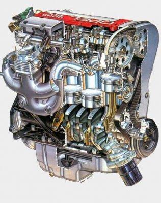

Hier mal ein orginal Werks-Röntgenbild, wo sie sichtbar ist.
Dieses Bild wurde ebenfalls auch in der Autozeitung
Ausgabe 6/1988 beim Testbericht über den "neuen" Kadett e 16v veröffendlicht. -
