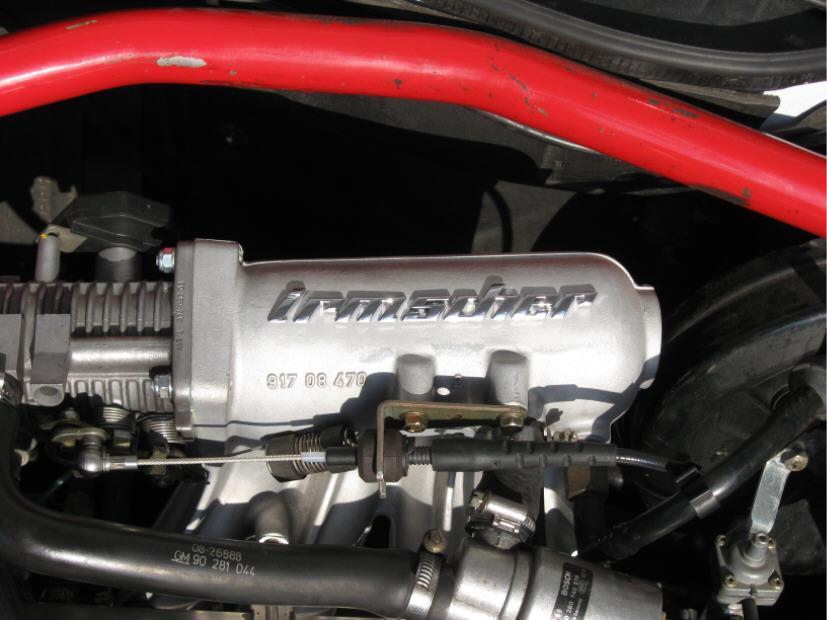

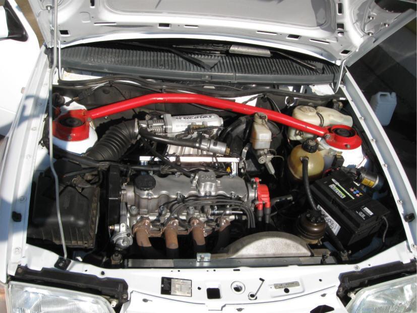

Hab nun einschließlich heute 1250 km mit dem neuen Motor hinter mich gebracht.
Letztes Wochenende hatte ich den Wagen auch noch mal auf der Hebebühne und hab alles gecheckt, Motor und Getriebe sind trocken.Nachdem ich die ersten km nur mit halbgas hinter mir hatte konnt ich auch etwas mehr auf die Tube drücken. Das Ding geht schon echt gut. Hatte aber in manchen Drehzahlbereichen ein leichtes ruckeln. Magerruckeln? Hab mich dann dazu entschlossen das Seriensteuergerät gegen das Irmschersteuergerät zu tauschen. Und siehe da ... fährt schon viel harmonischer. Fühlt sich so an als wäre der Motor gierig nach Drehzahlen
Zum Thema einfahren. Das erste Öl werd ich nach 2000km rausschmeißen und dann auf 5W40 Vollsynthetik umsteigen. Momentarer Ölverbrauch ist gegen Null, fast nicht meßbar. In der gesamten Einlaufphase kein Ölverbrauch.
Das Motörchen schlürft sich das gute Super+ genüßlich durch. Hab nen Verbrauch von ca 9 Liter/100km. Geht für mich voll in Ordnung. Werd dann morgen wieder volltanken dürfen und dann gehts erneut auf die Piste.
