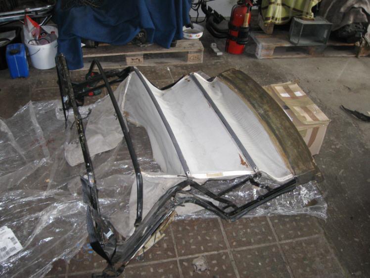

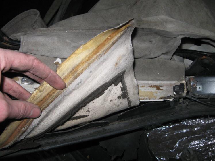

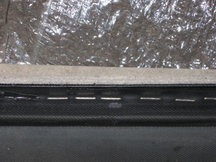

    Als nächster Schritt war der neue Himmel dran. Dazu die seitlichen Spannseile einziehen und fest nieten. Den Himmel vorne ausrichten und verkleben. Dann die einzelnen Spriegel verkleben.

    Soweit waren die Vorarbeiten erledigt. Ich habe dann die Außenhaut auf das Gestänge gelegt und vorne eingehangen. Somit kann sich die Außenhaut entknittern und läßt sich morgen (hoffentlich) einfacher befestigen.

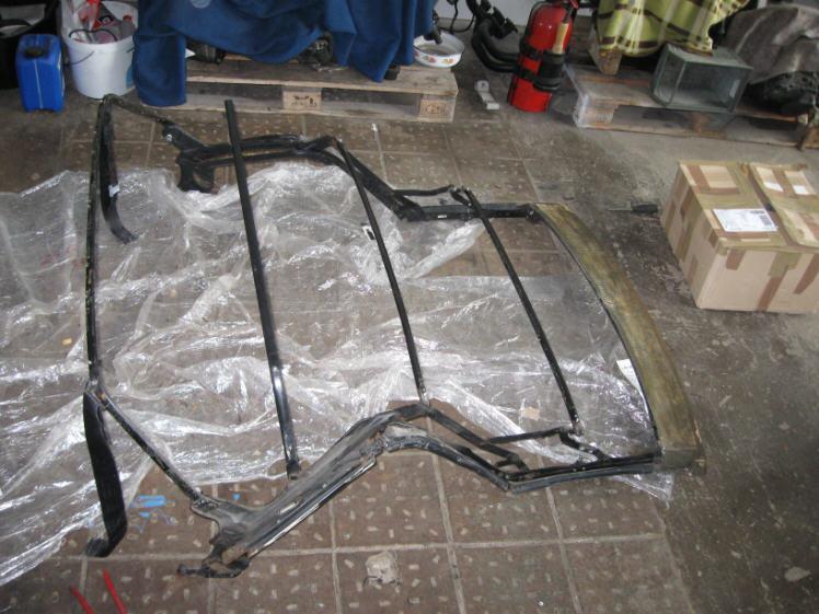

    Das Gestell ist nun fertig lackiert und wurde dann auf die Karosserie gesetzt und verschraubt. Ich hab schon angefangen den Himmel einzuziehen. Als erstes mußten die seitlichen Spannseile eingezogen werden, welche ich aus dem alten Himmel weiterverwende. Dann hab ich den Himmel aufgelegt und das Verdeck geschlossen. Jetzt konnte ich die Spannseile am Gestänge einhängen und den Himmel mal provisorisch ausrichten. Somit gehen auch die gröbsten Falten raus.

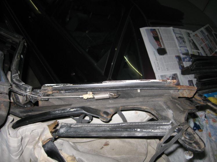

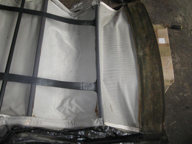

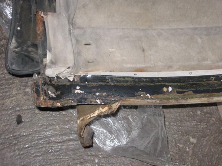

    Heute hab ich mich dann um mein Verdeckgestänge gekümmert. Das hat etwas Rost angesetzt und ist an zwei Stellen gerissen. Das wurde heute geschweißt.
