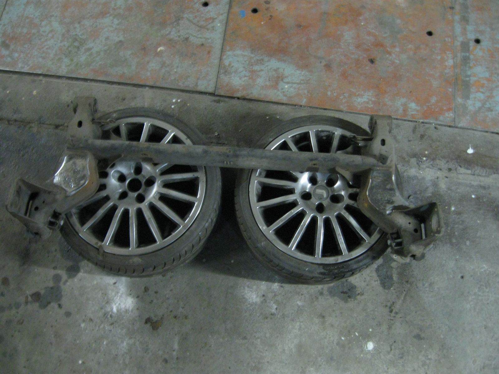

    Die Spurweite ergibt sich auch aus der Felgengröße, bzw der Einpresstiefe. Ne 5,5Jx14 ET45 ergibt eine andere Spurweite wie eine 7Jx15 ET35.

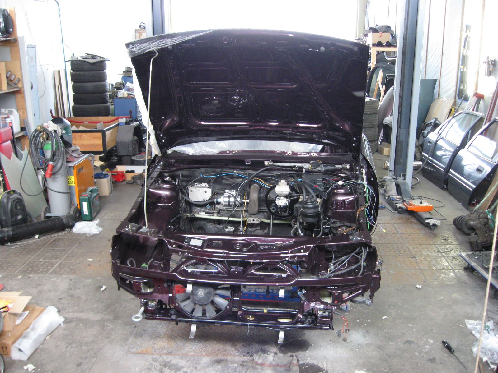

    Weiter mit der Elektik. Die Stecker und Pins habe ich alle neu gekauft.
    Und nach vielen Stunden war der Kabelbaum soweit einbaufertig.
    Jetzt konnte ich alle Teile im Auto verbauen.

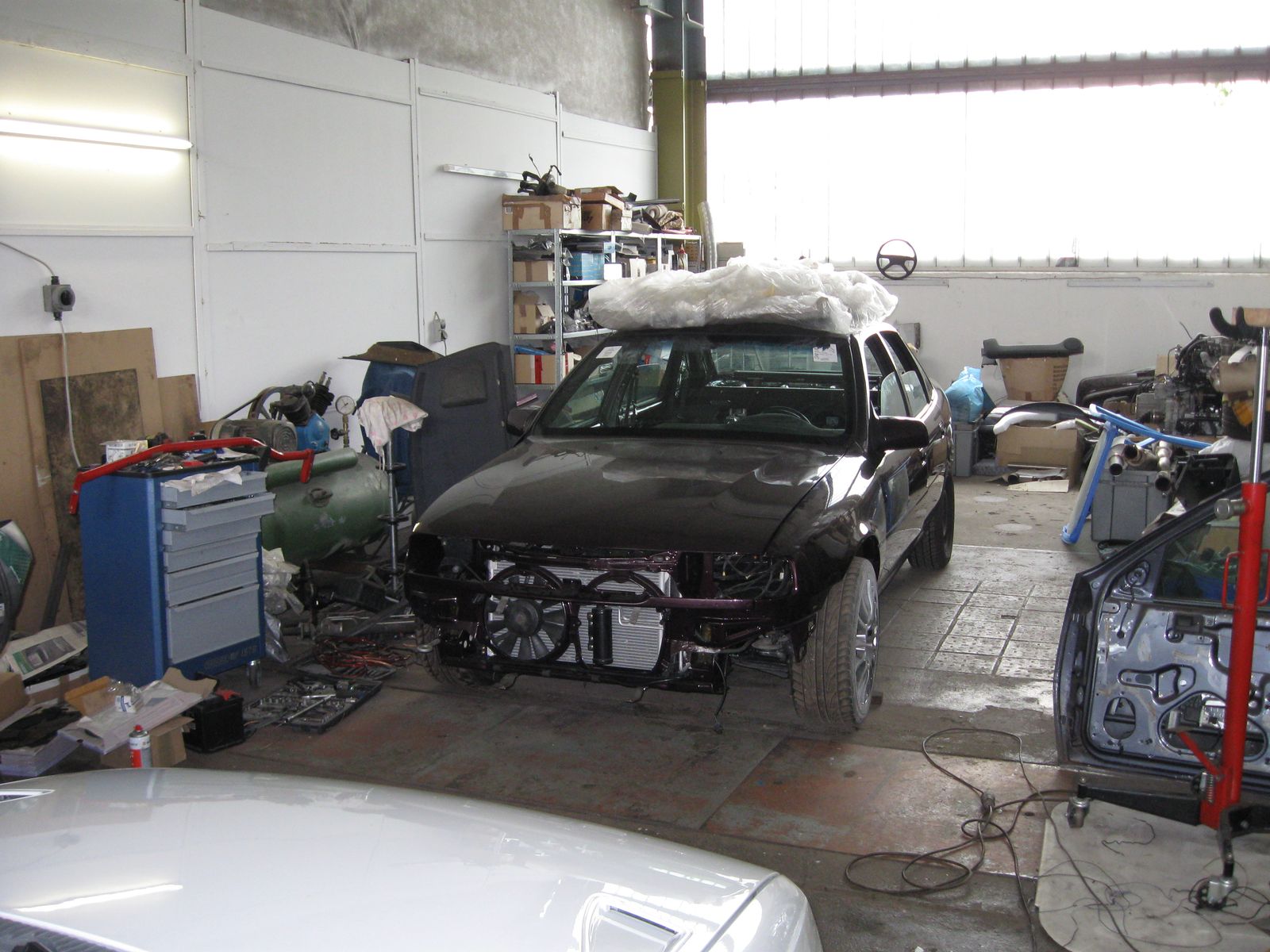

    Für die Probemontage der Ansaugbrücke mußte ein XE herhalten. So konnte ich alle Anschlüsse überprüfen, den Platz zur 100A LiMa prüfen, LLR und Schläuche positionieren.
    Die Ecumaster wollte ich mit NWS verbauen um so vollsequentiell fahren zu können. Dazu wollte ich den Nockenwellensensor vom XE M2.8 verwenden. Ein Deckel war schnell gefunden, und ein neuer Sensor dazu auch.

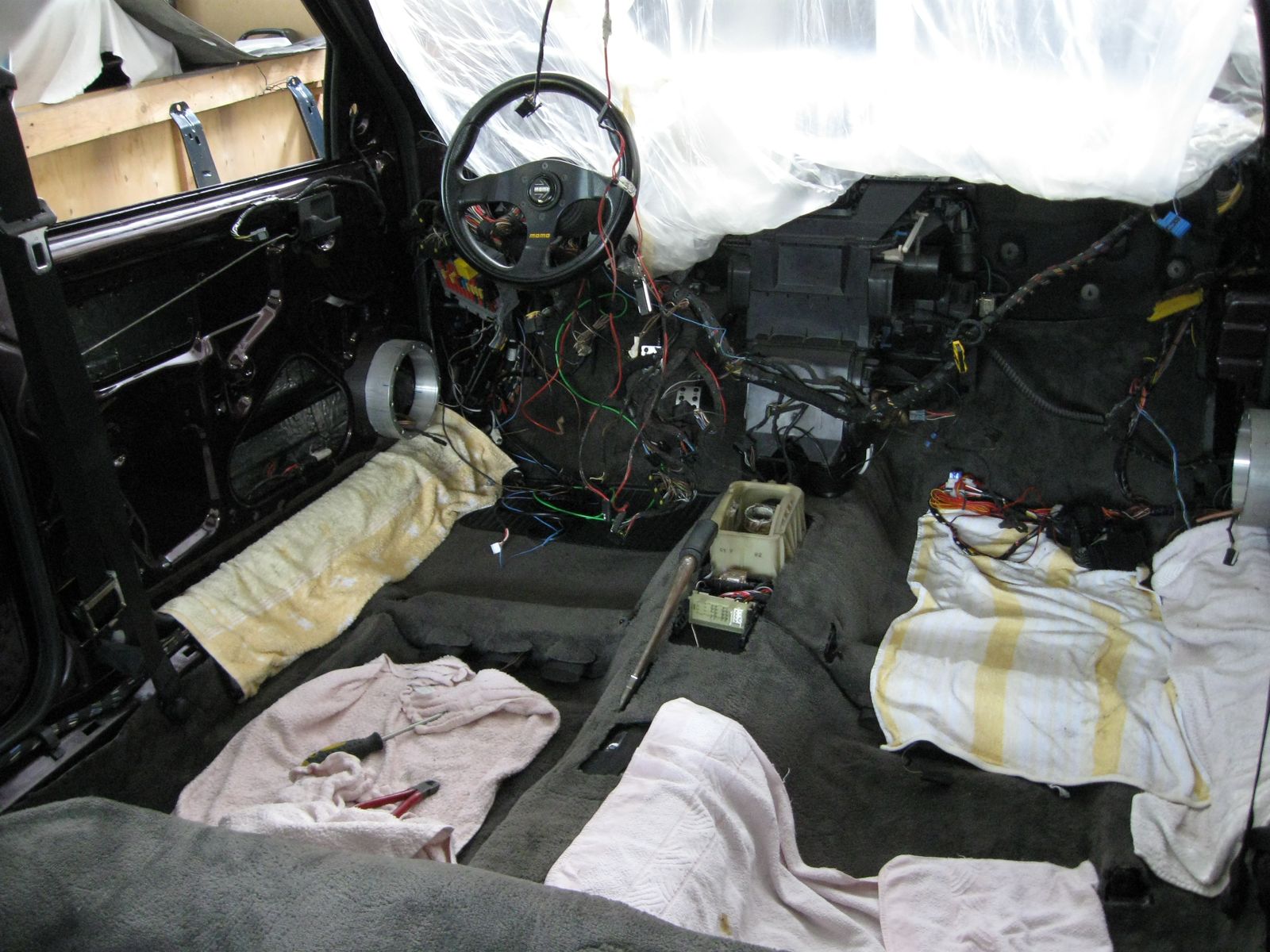

    Jetzt konnte es mit dem Kabelbaum losgehen. Dafür habe ich einen alten c20ne Kabelbaum geopfert. Somit hatte ich die Gummitülle an der Spritzwand und die Einspritzdüsenleiste.
