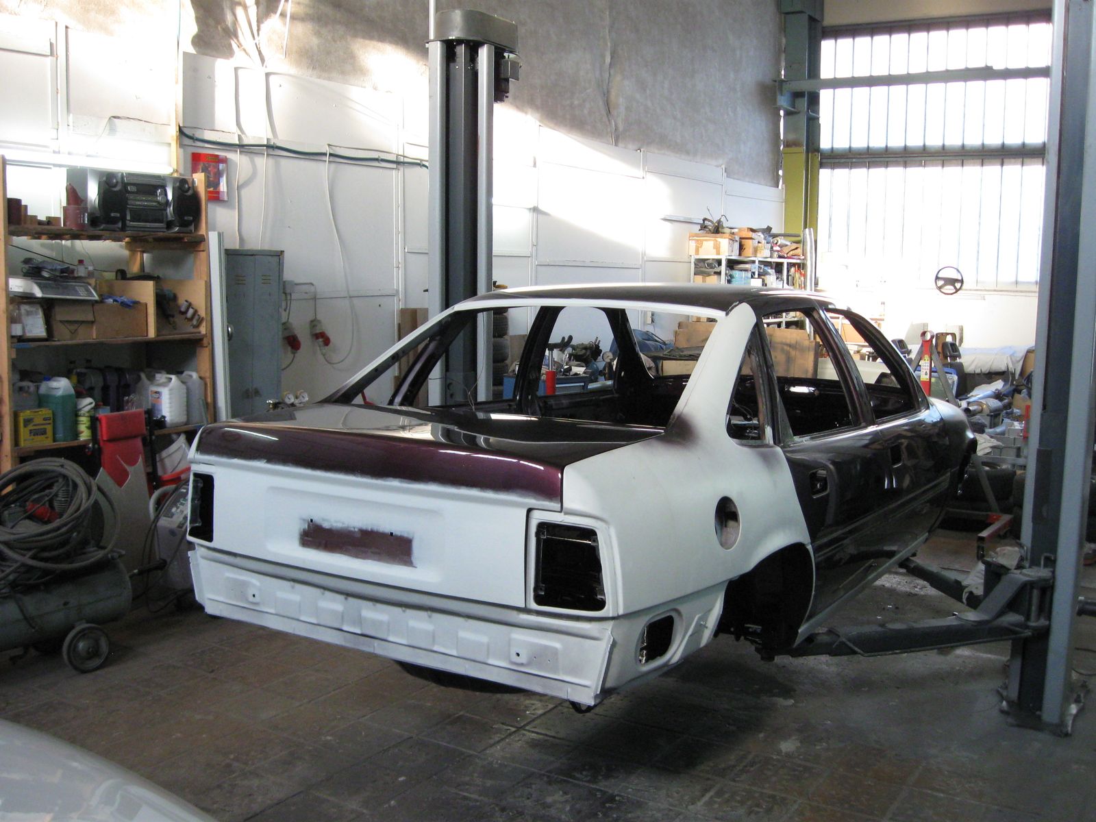

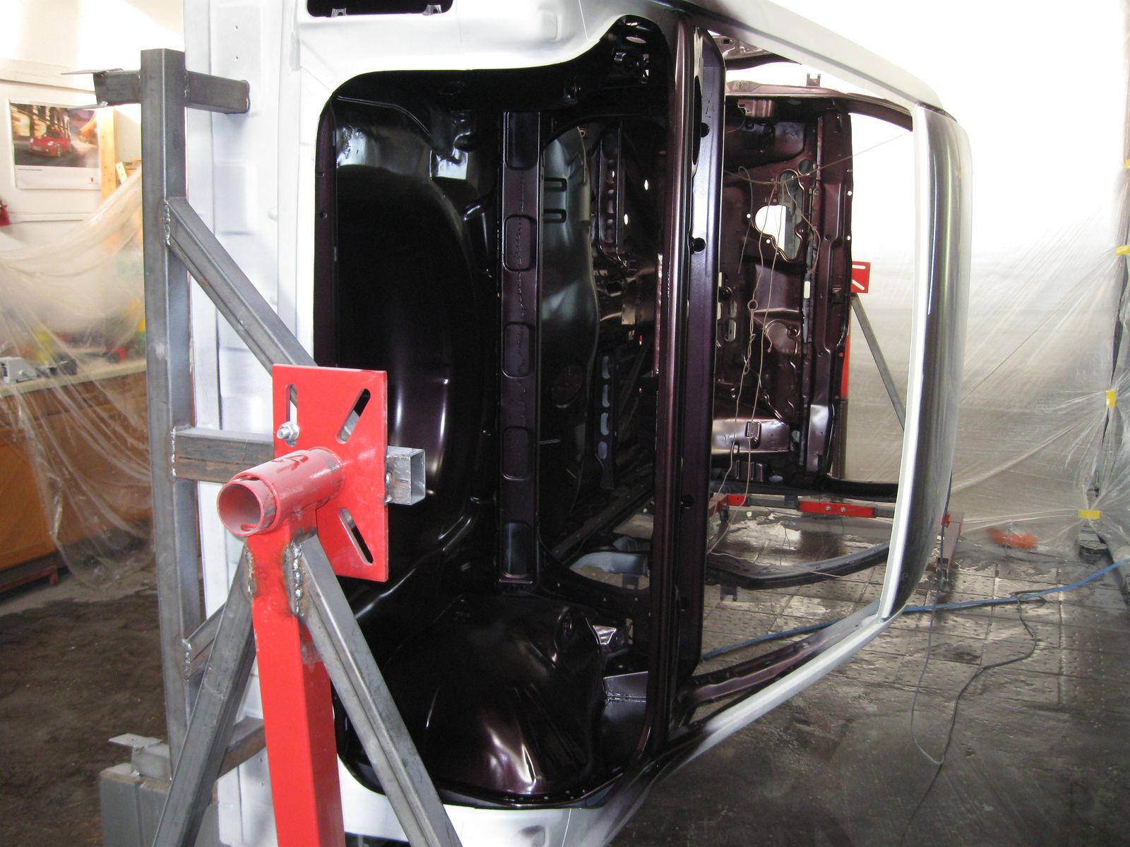

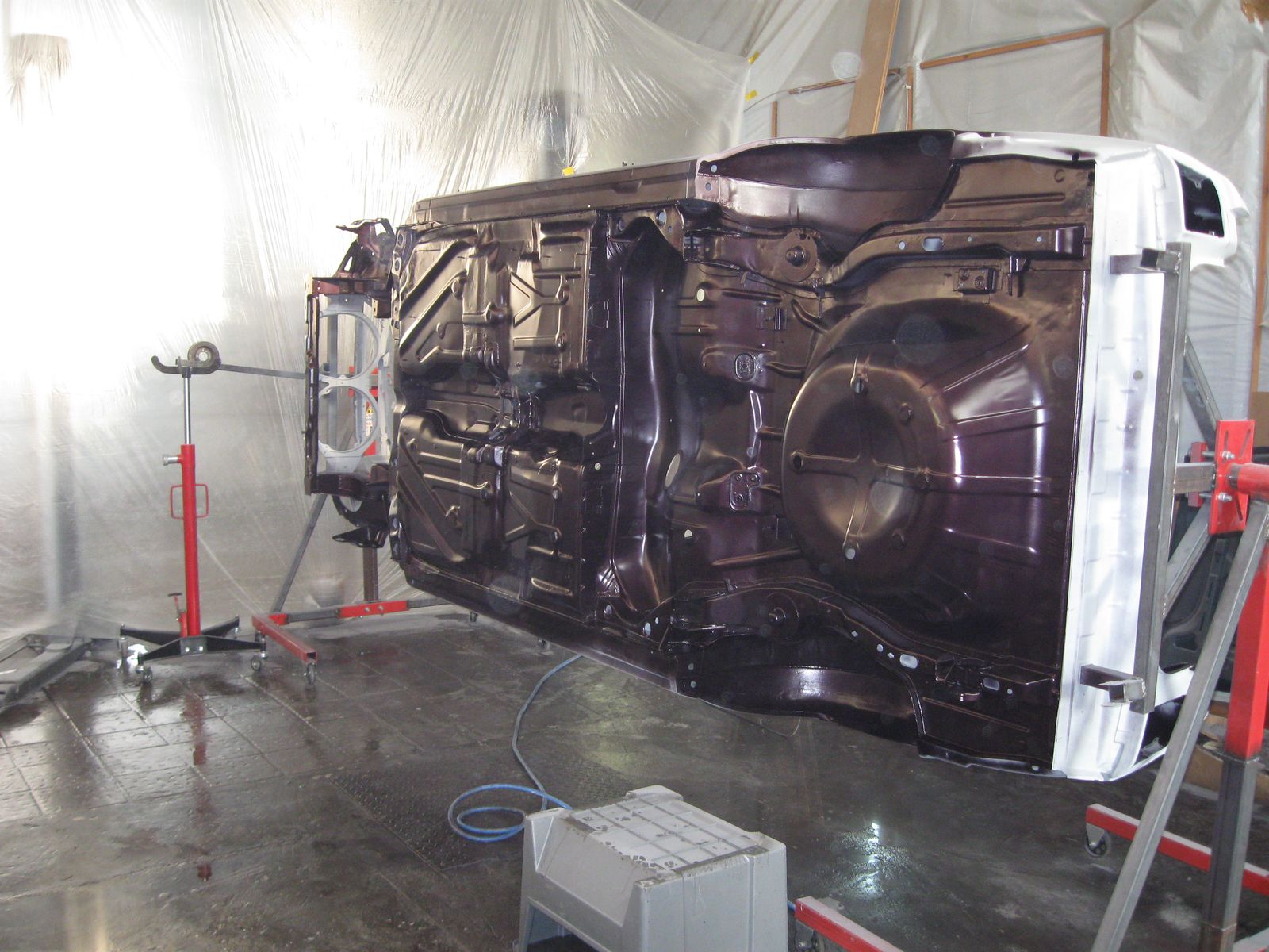

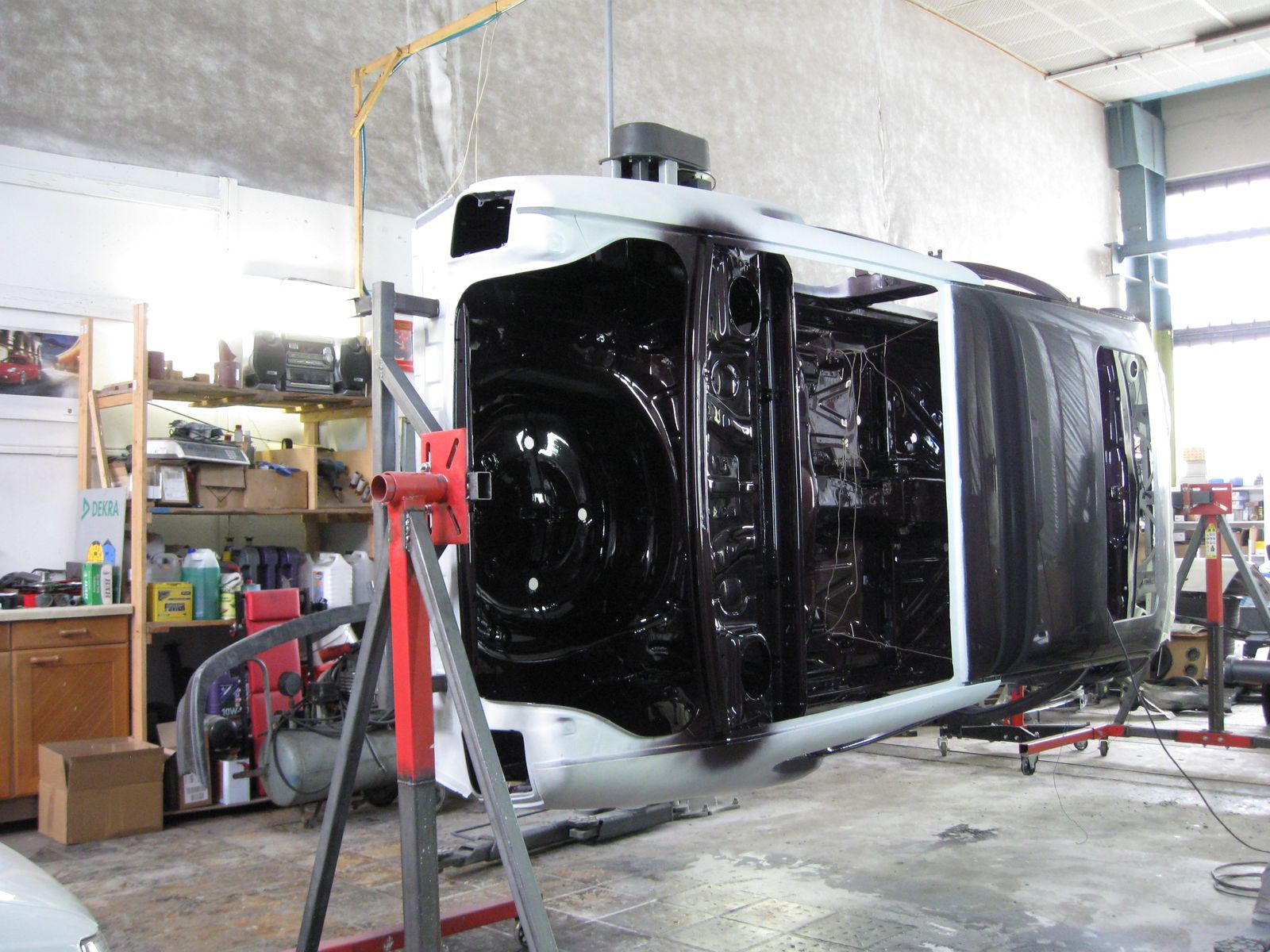

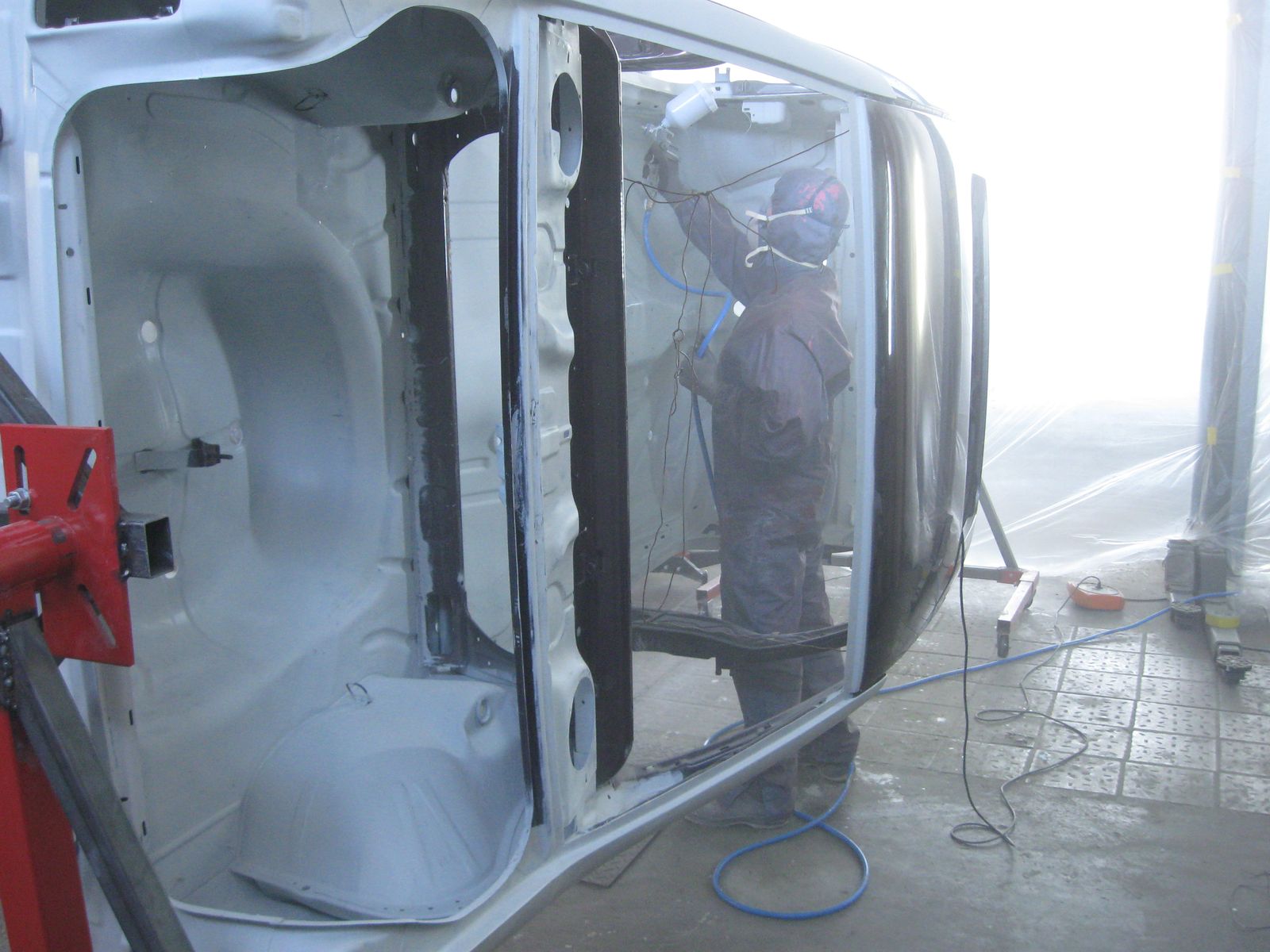

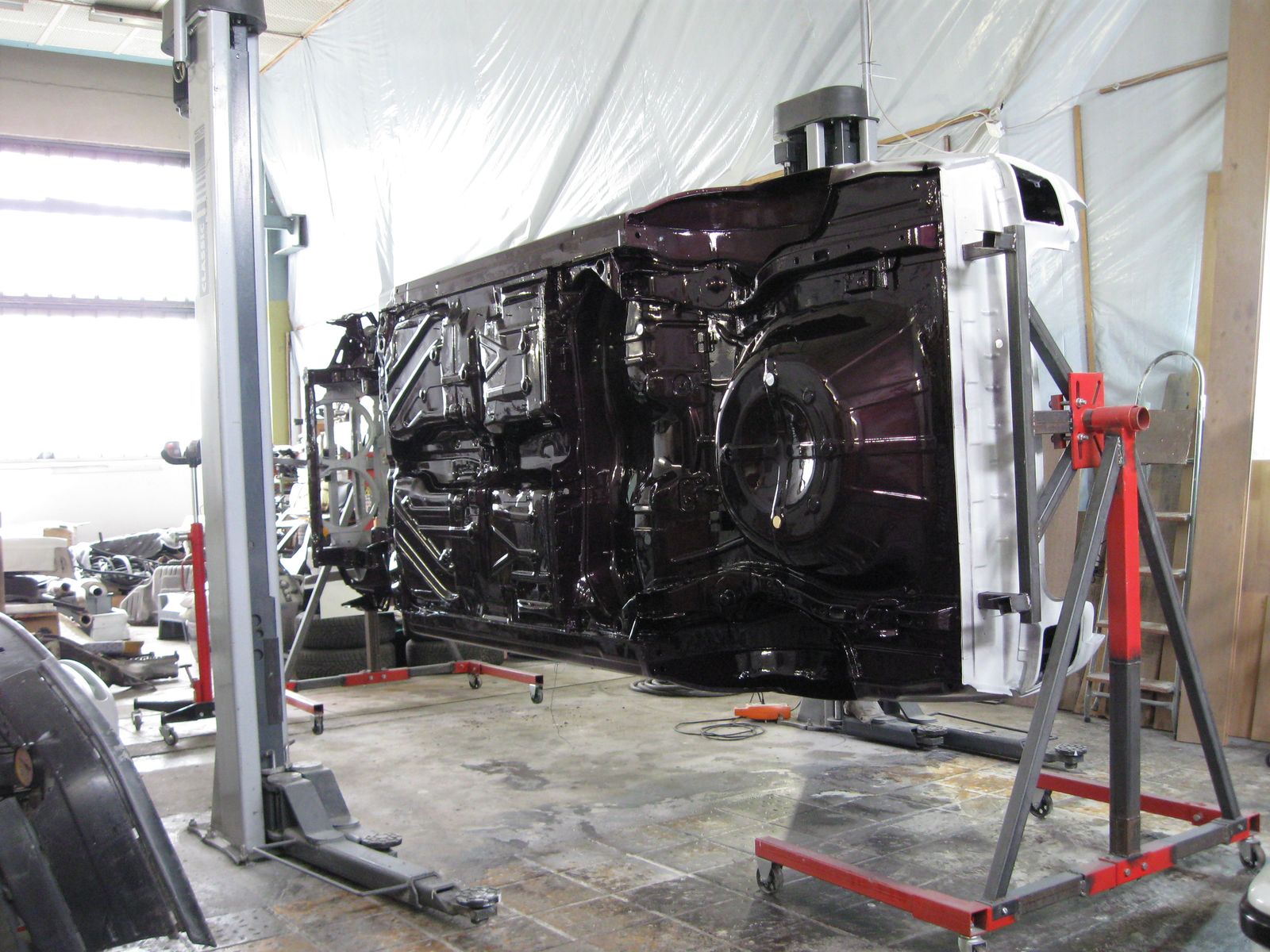

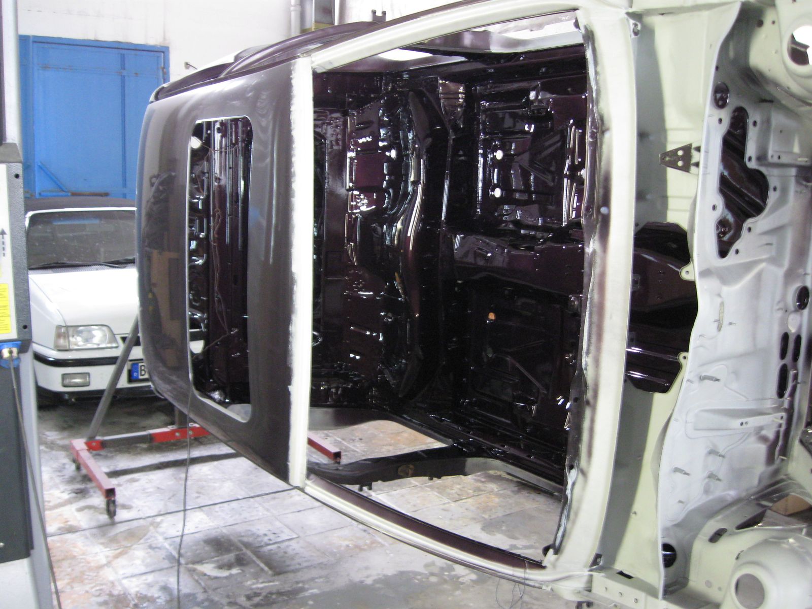

    Anfang 2017 meldete sich der Lackierer, die Karosse ist fertig. Und so hatte ich die Karosse im Februar nach Hause geholt.

    Als erstes begann ich im Innenraum. Anti-Dröhn-Matten und Alubutyl.
