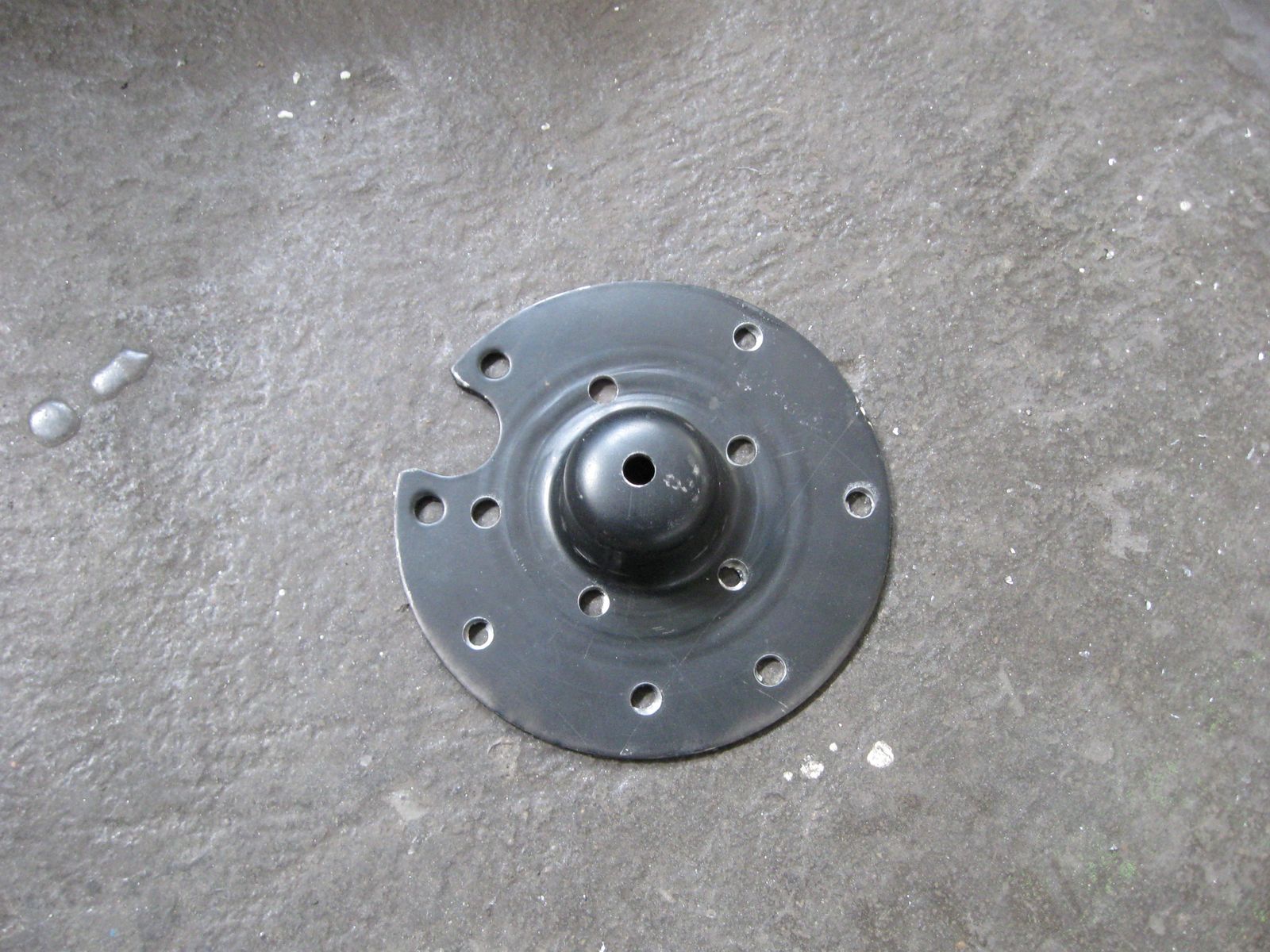

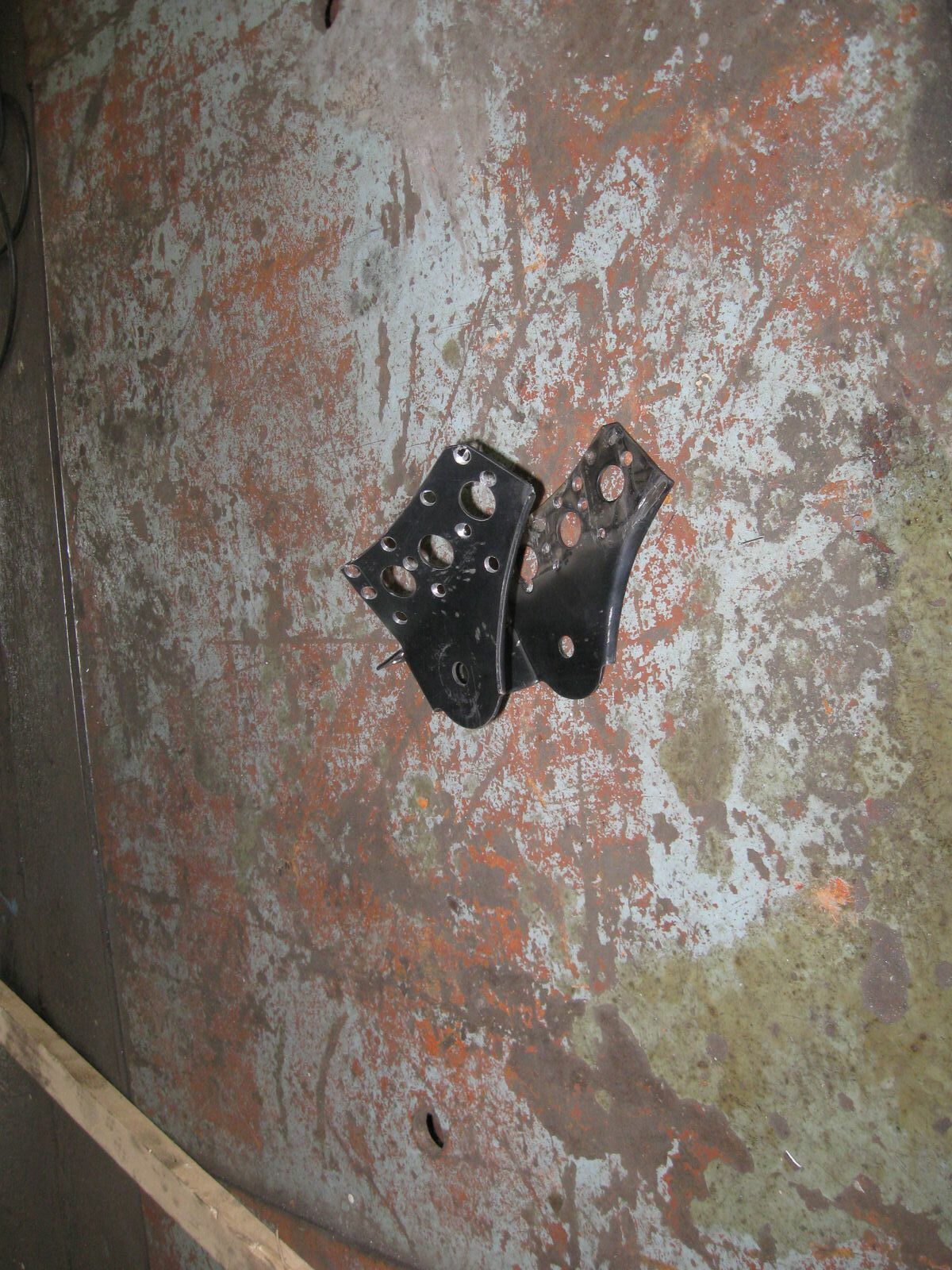

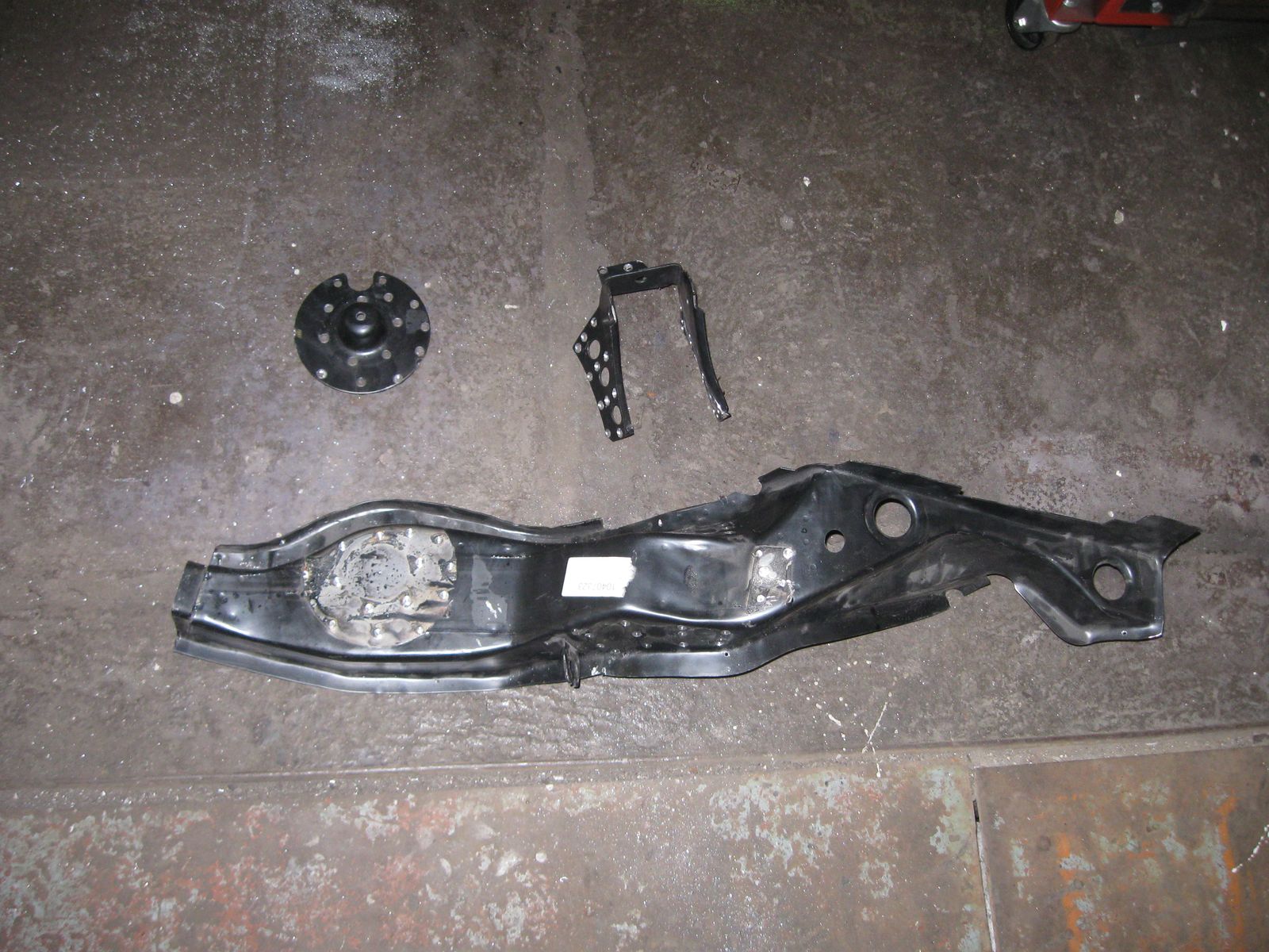

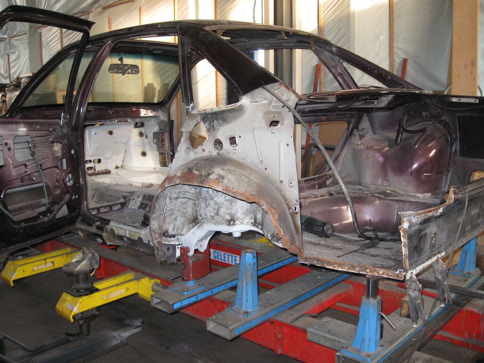

Die Karosse war also beim Lackierer. Nun konnte ich mich um die Anbauteile kümmern. An der Hinterachse habe ich die Federteller ausgebohrt, die waren gerissen.
Es gab dann neue Federteller für die Hinterachse.
Die Bremse und Teile vom BKV hatte ich entrostet und mit 2K-PU Lack lackiert.
Alle anderen Anbauteile gingen zum sandstrahlen und pulverbeschichten.

Bis hier her haben die Karosseriearbeiten 2 Jahre gedauert (Ende 2014 - Ende 2016)

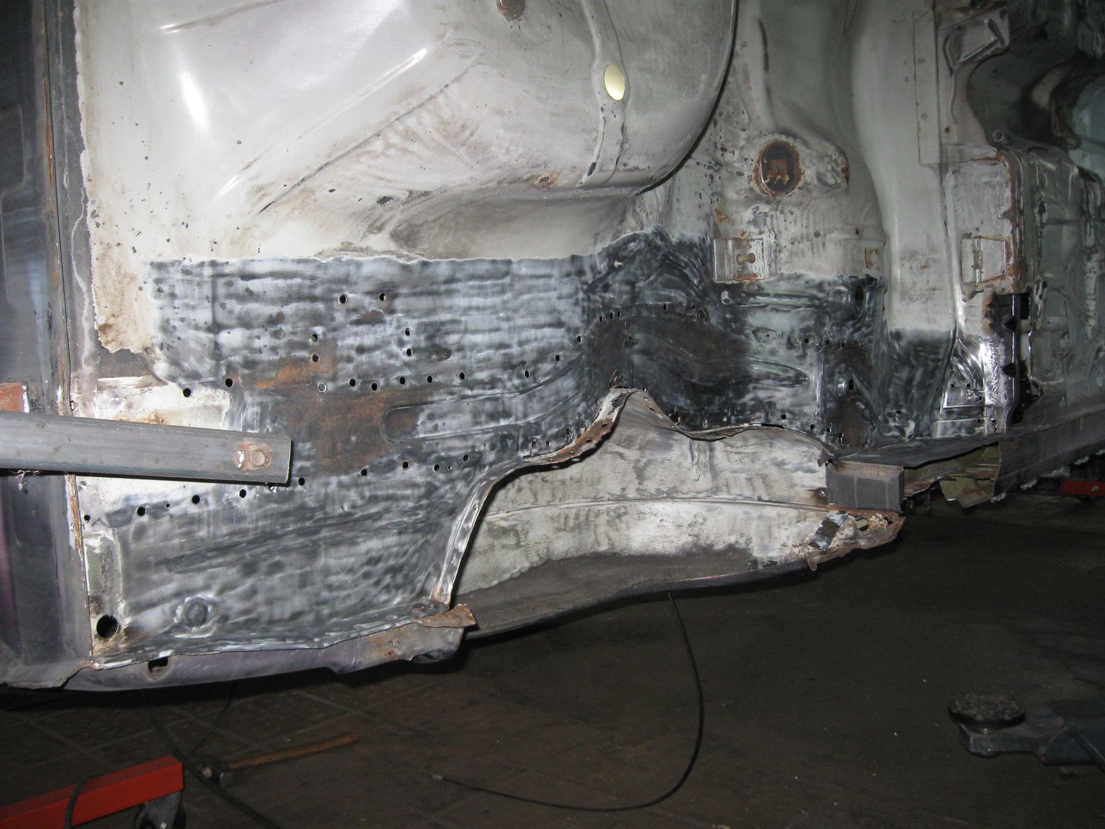

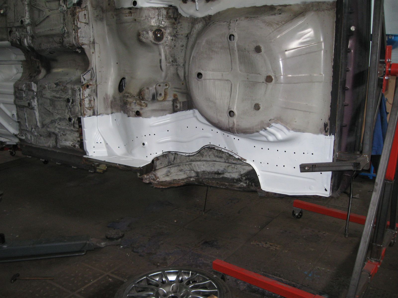

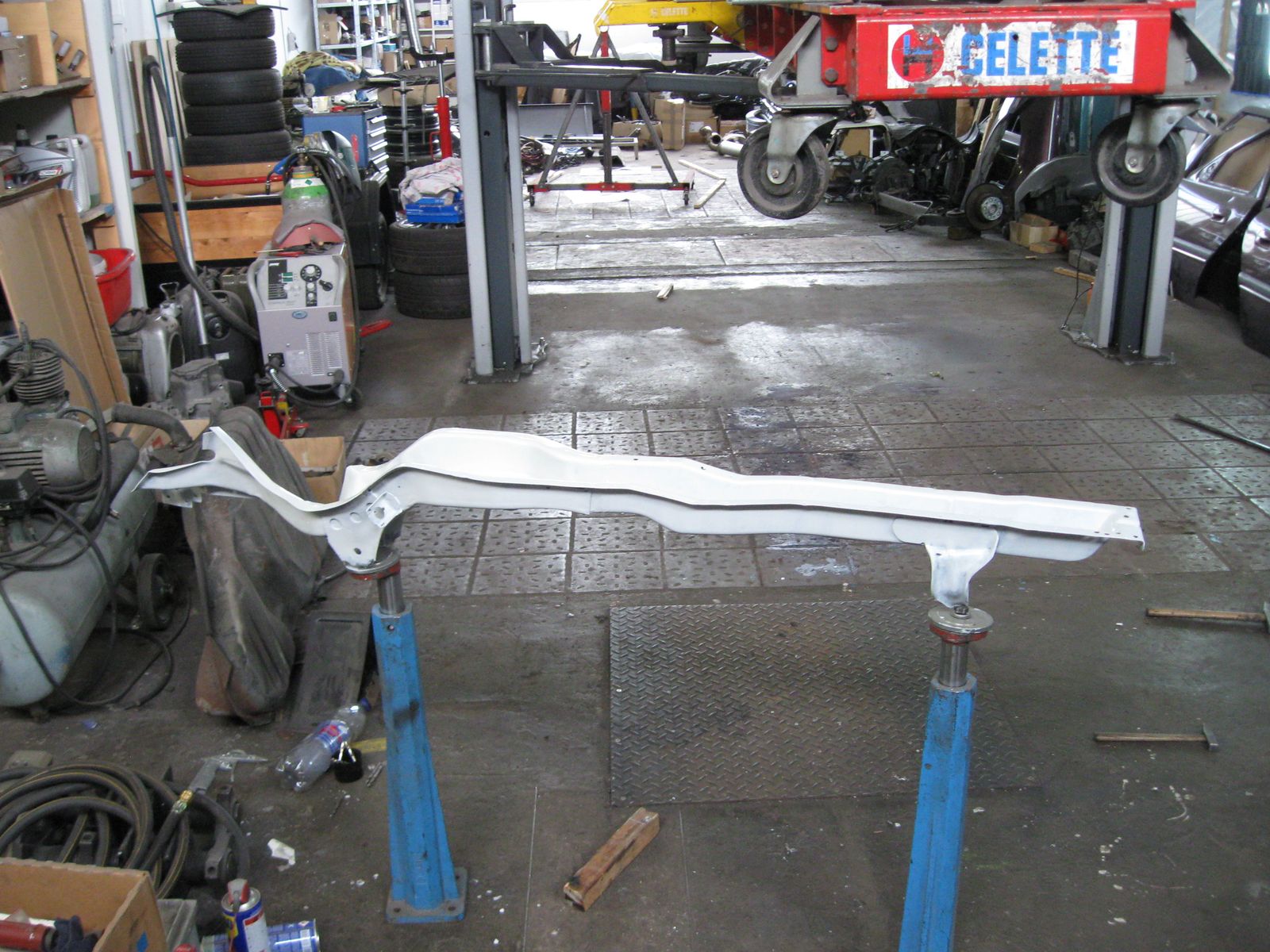

Alles anzeigenUnd dann war es so weit, 2014 wurde komplett zerlegt.
