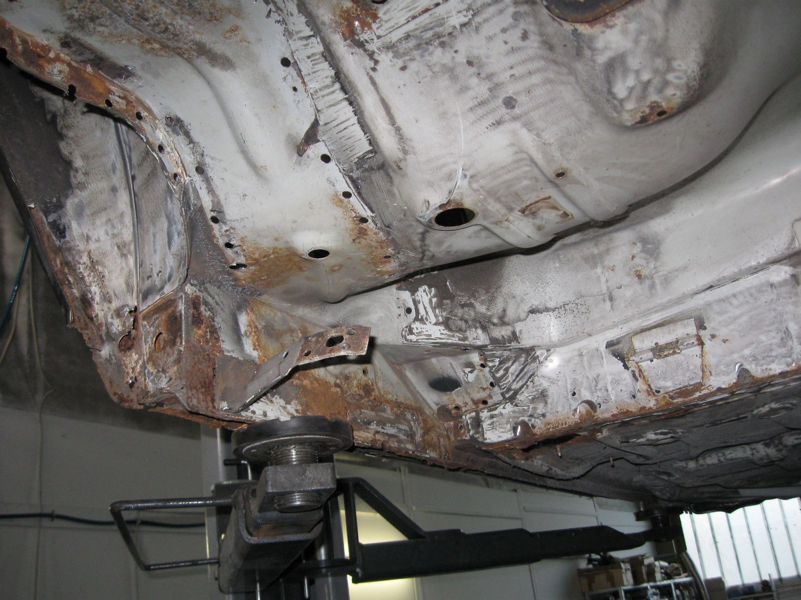

Rostvorsorge.
Damit die Abläufe vom Schiebedach vorne nicht im Schweller enden, und somit das Wasser im Schweller steht, habe ich die Abläufe verlängert und nach außen geführt.

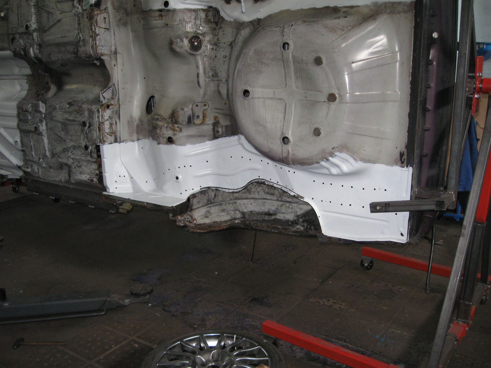

... EP Grundierung, was sonst

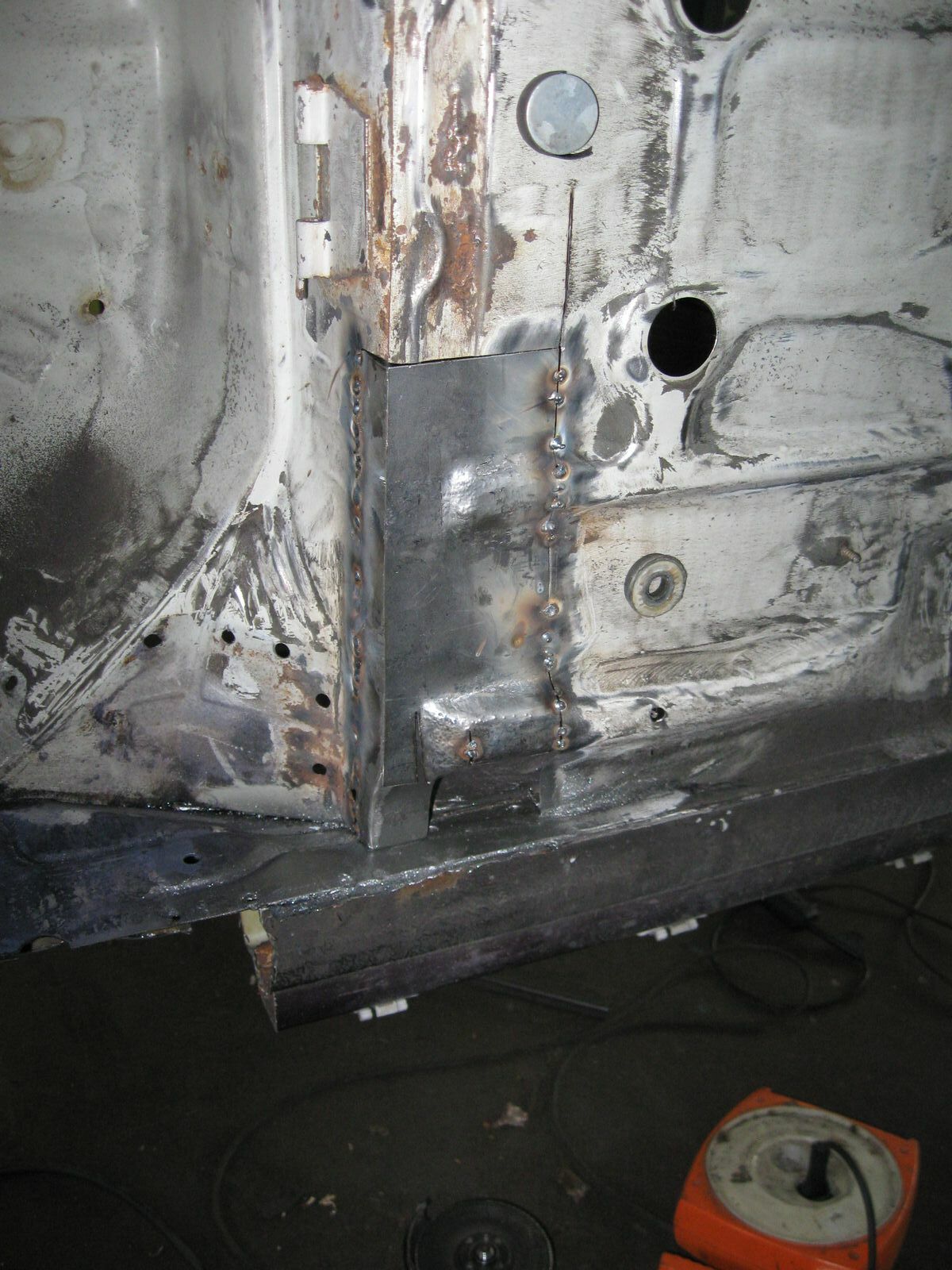

und dann den neuen Schweller eingeschweißt

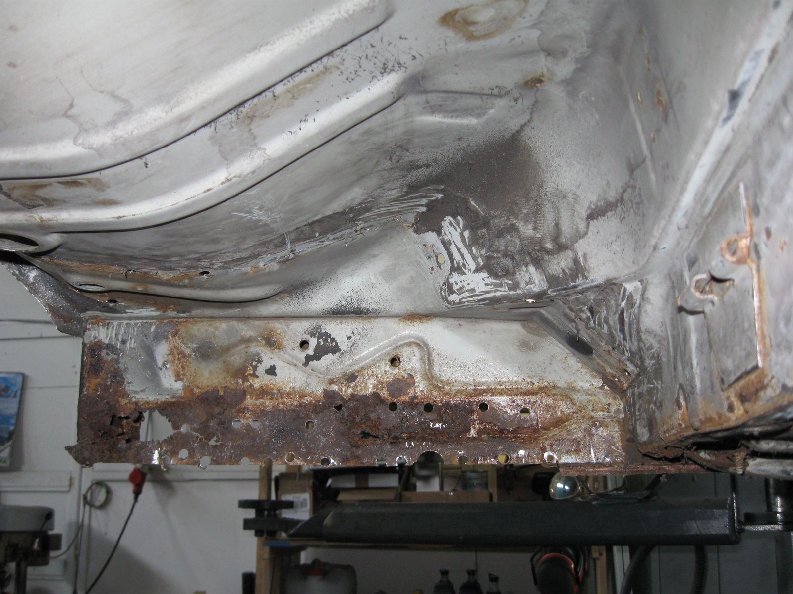

Auf der Fahrerseite war ich nun fertig, aber die Beifahrerseite wollte auch
wieder Bleche bauen, schweißen, grundieren
Im Anschluß hatte ich alles nochmal geschliffen und eine zweite Lage EP Grundierung aufgetragen.

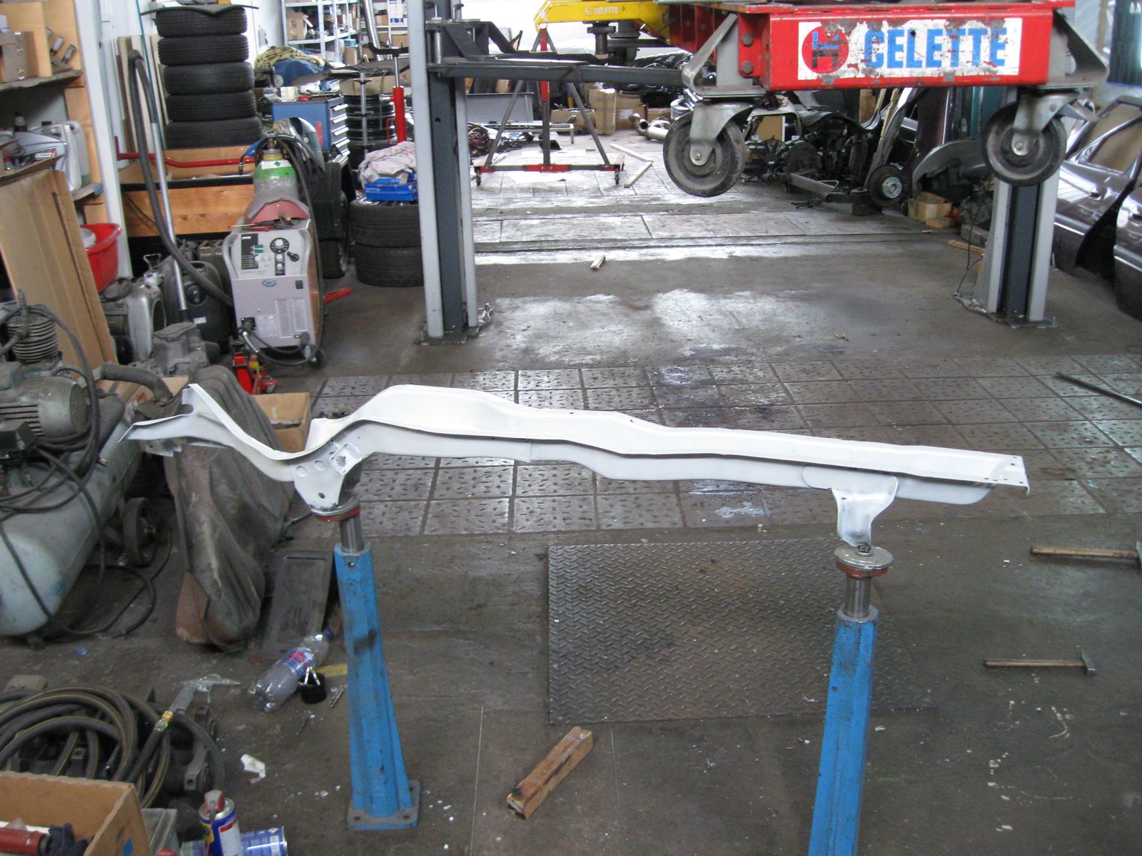

Und ein weiteres Teil an dem Scheibenrahmen ...

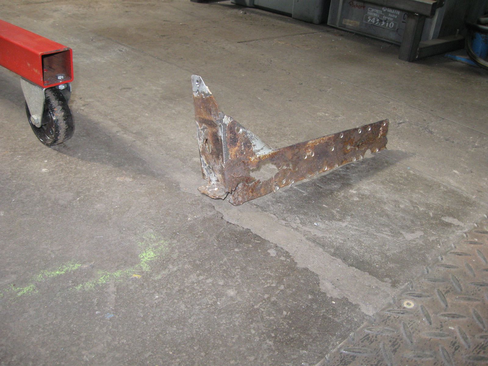

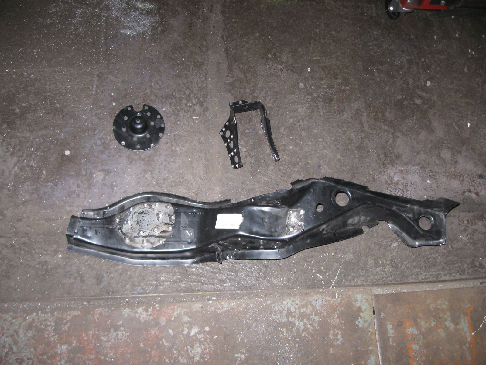

Auch die A-Säule Fahrerseite war oben stark verrostet. Zum Glück hatte ich eine neue A-Säule "rumliegen"
Somit durfte wieder EP Grundierung aufgetragen werden,
und ich hatte die A-Säulenverstärkung wieder eingeschweißt.

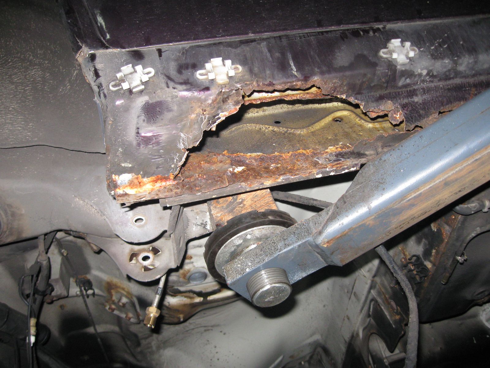

Nun ging es den Schwellern an den Kragen ...
... wieder Bleche bauen
