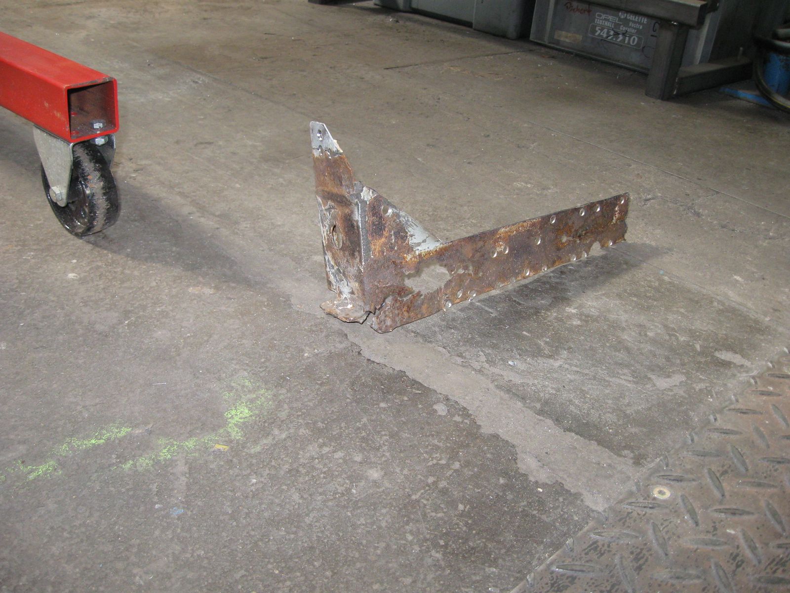

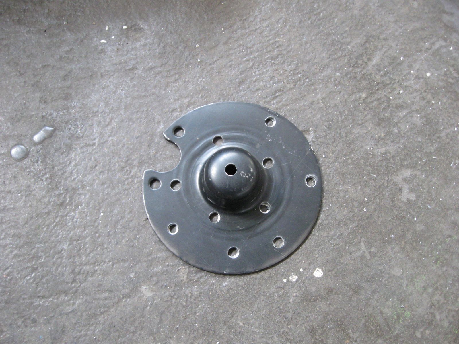

    Auch die obere Stoßdämpferaufnahme war stark angerostet, also neu machen.
    Die Kante zum Längsträger neu gemacht

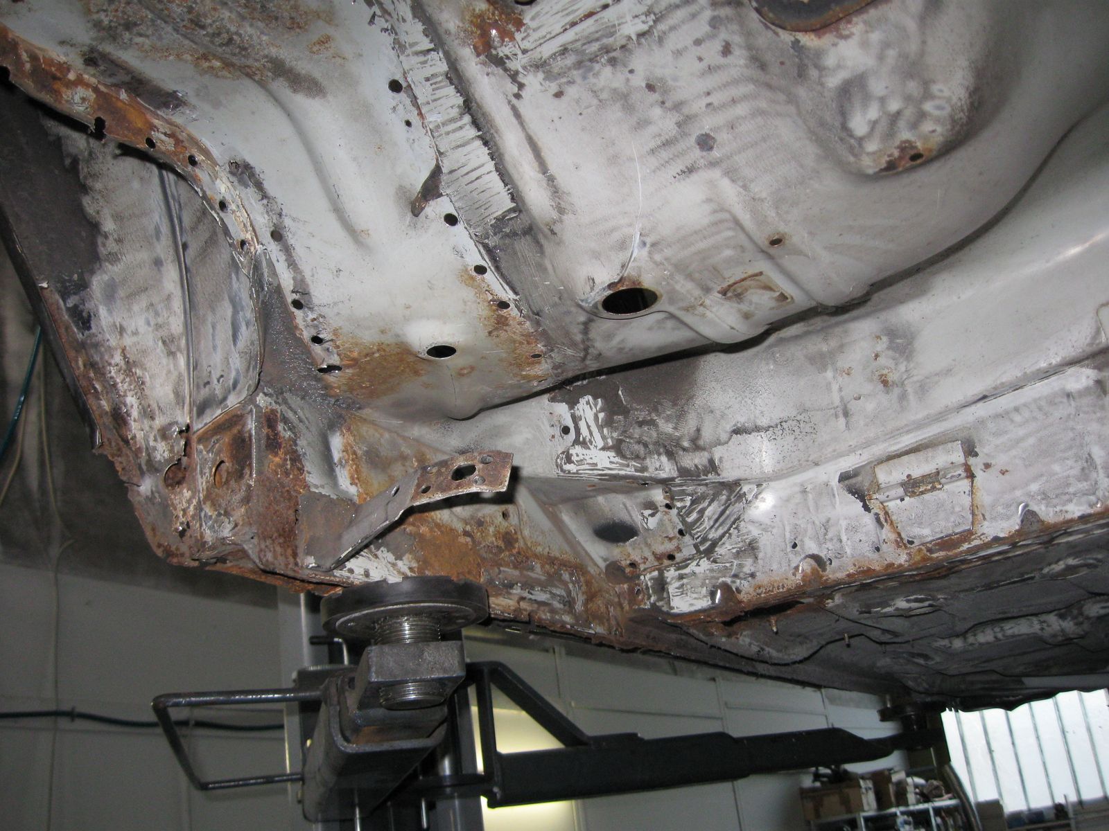

    ... hinteren Teil vom Längsträger sandstrahlen lassen, Unterboden blank machen, Längsträger-Teile verschweißen.

    Den hinteren Teil vom Längträger ließ ich sandstrahlen. Bodenblech und Innenschweller habe ich blank gemacht und, wie alles andere vorher auch, mit Fertan behandelt und 2-K Epoxidgrundierung gestrichen.
    Beide Längsträger-Teile mit Hilfe der Richtbank geheftet und dann komplett verschweißt.

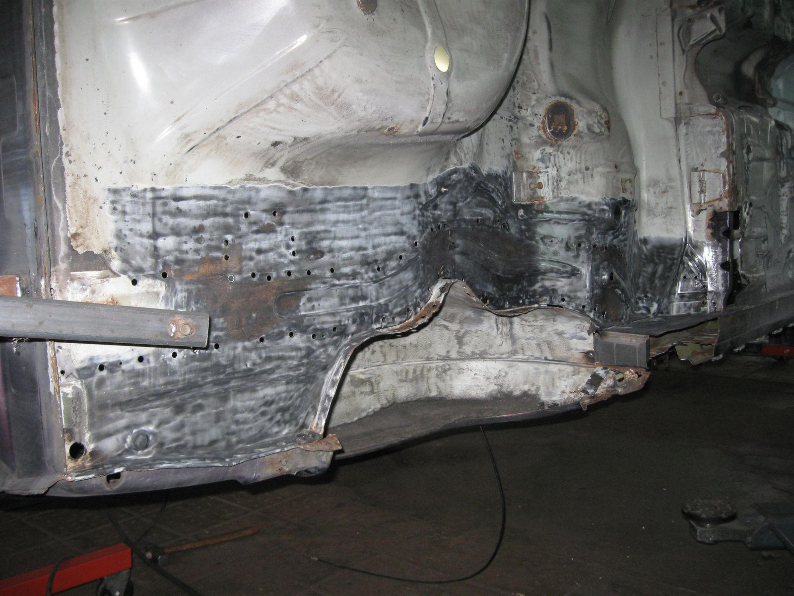

    Auf der Beifahrerseite dann das gleiche Spiel.

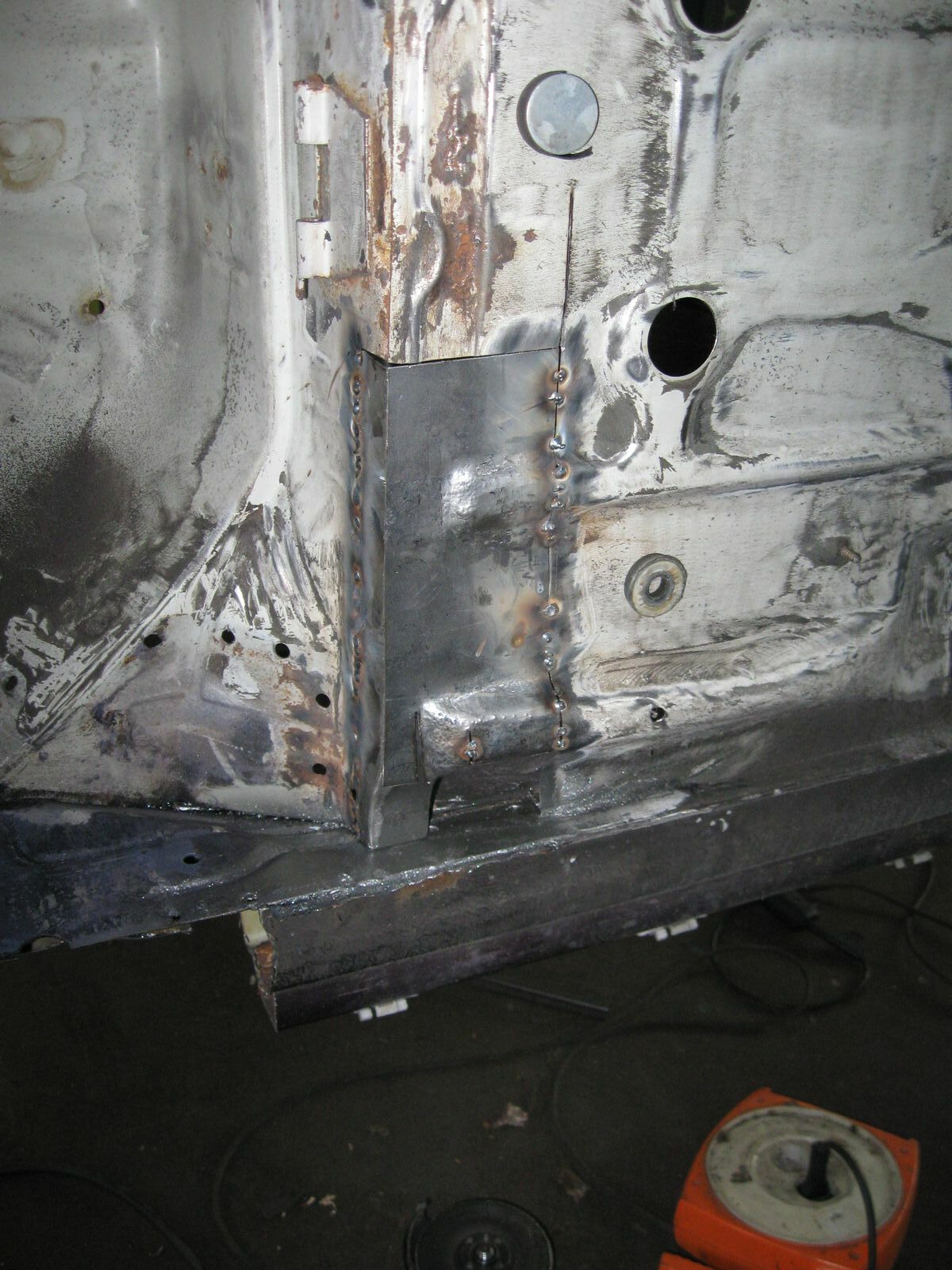

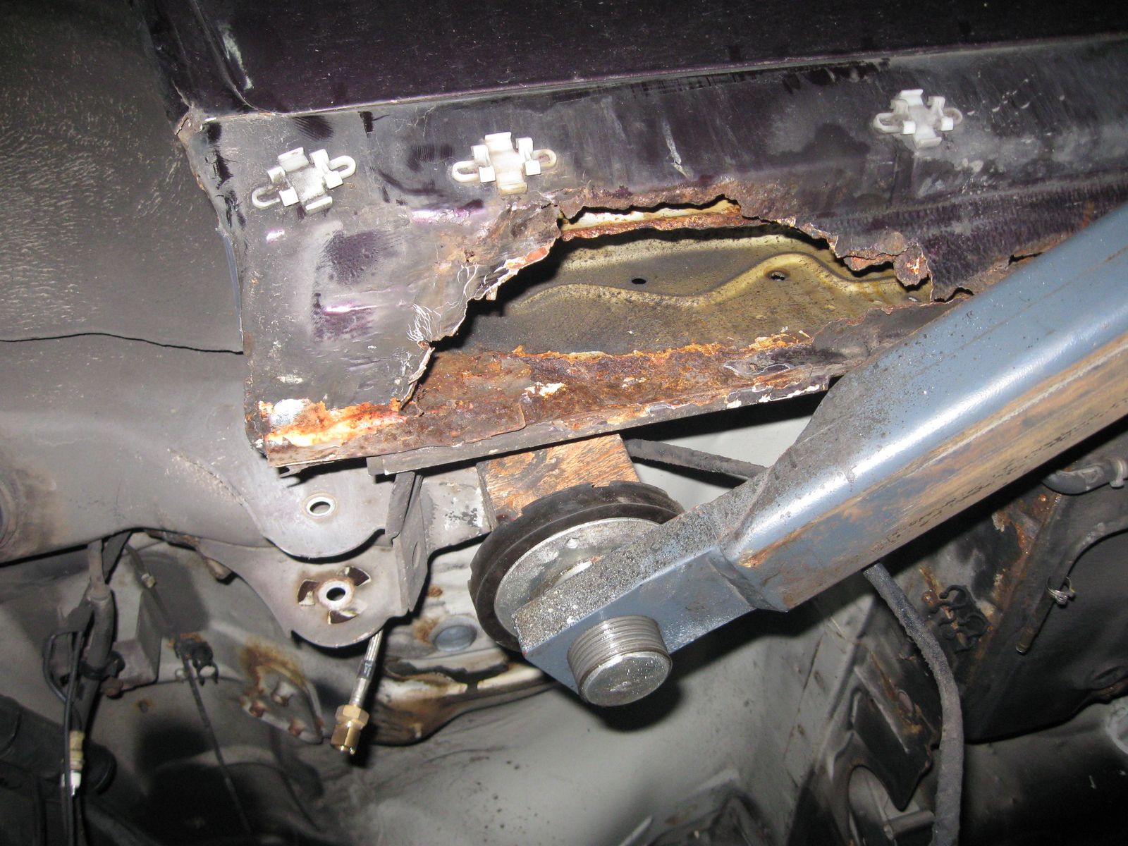

    Neues Stehblech anfertigen, Reparaturblech anpassen, hinteren Teil vom Längsträger sandstrahlen lassen, Unterboden blank machen, Längsträger-Teile verschweißen.
    Na dann, weiter im Text ...

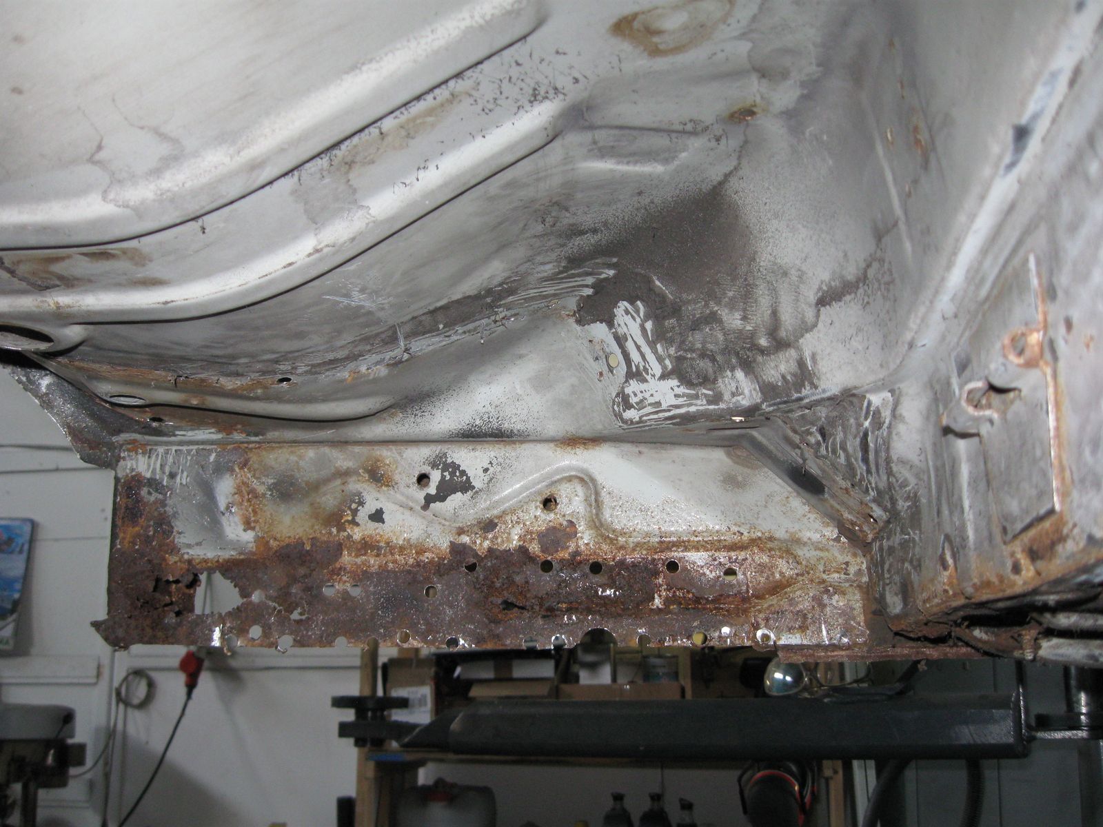

    Der Rost hat sich so richtig ausgetobt bei mir, aber nun sollte er mich kennenlernen!
    Damit ich überall ran kommen konnte, habe ich die Längsträger hinten ausgebohrt. Zuerst die linke Seite.
    Das Stehblech habe ich rausgeschnitten und durch ein neues Stück Blech ersetzt.
    Auch den Übergang vom hinteren Fußraum in Richtung Rücksitzbank habe ich neu angefertigt und eingeschweißt.

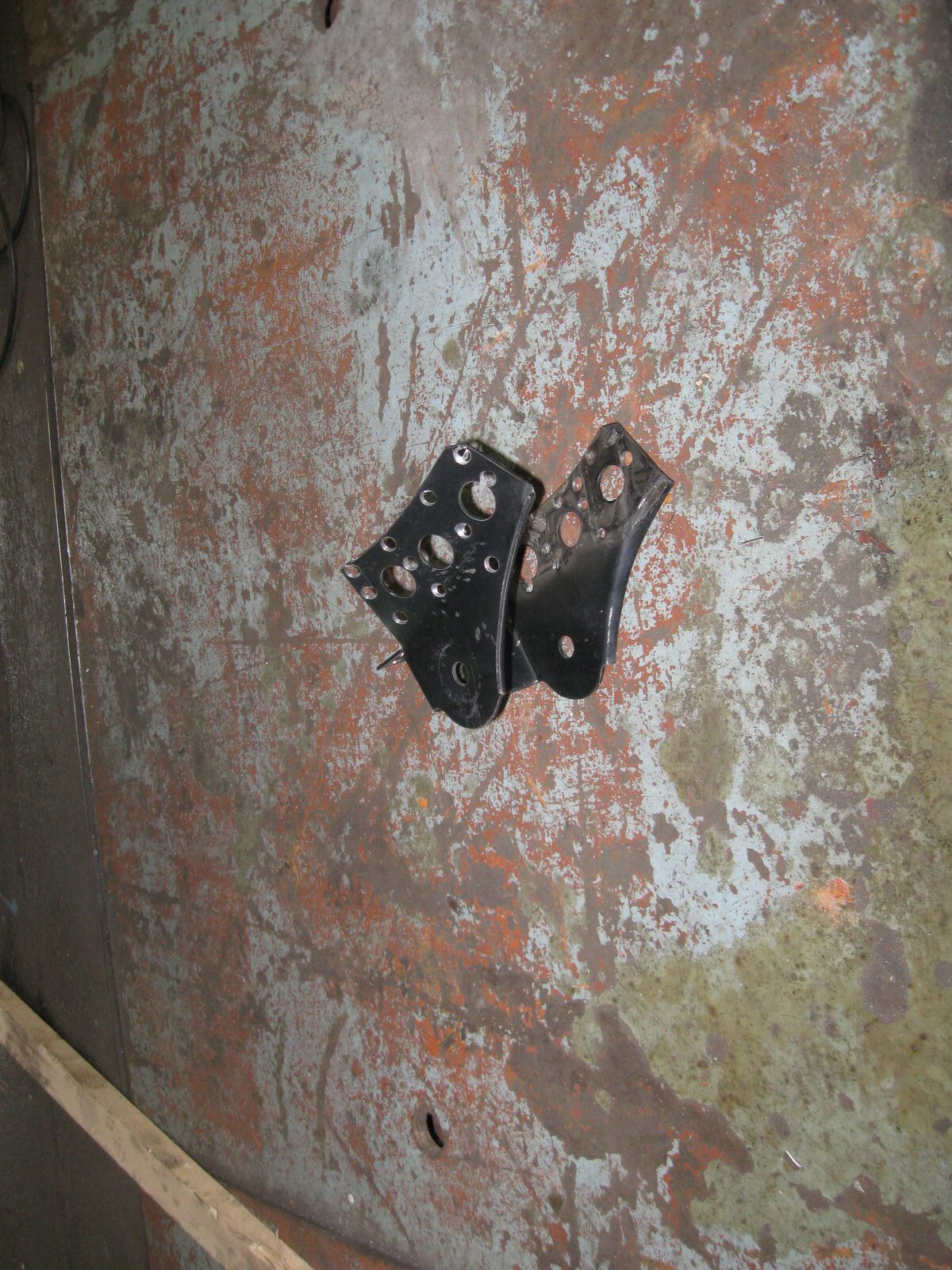

    Leider hatte ich keine kompletten Längsträger für hinten bekommen, aber zumindest die Hinterachsaufnahmen mit Federteller. Diese durften zur Anprobe.
