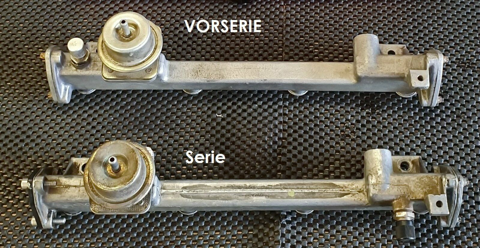

    Ich gehe die Masse Anschlüsse mal durch.
    Zwei m6 sind an der Ansaugbrücke /Sprit Leiste...
    diese hatte ich ja auch schon Draußen und wieder eingebaut.
    Fahrtrichtung rechts ein Kabel und links zwei.
    Masse an Getriebe zur Karosse, werde das vierte schon noch finden wenn du nicht das der Batterie meinst.
