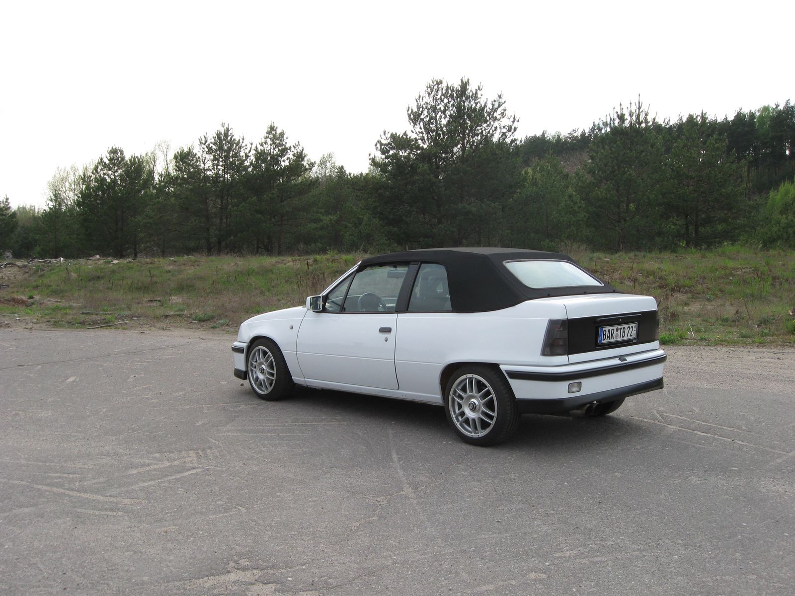

    Nachdem mein Cabrio schon seit ewigen Zeiten "fertig" ist und ich die letzten Jahre aber trotzdem fleißig war, dachte ich mir ich zeige mein erstes Auto.
