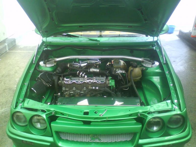

    Hi
    Da ich dieses Jahr vorhabe den ekeligen Kühlflüssigkeitsbehälter weg zu machen, habe ich mir gedacht auf ein geschlossenes System umzubauen, habe mich in dem Fred eh schon informiert. Und da der Mazda 121 meiner Freundin genau so ein System hat habe ich mir gedacht den Einfüllstutzen abzuschneiden und an meinen Kühler Kunstoffmäßig anzuschweißen.
    Hat das schon mal wer probiert und kann mir im vorhinein schon sagen das dieser Kühler Kunststoffmäßig nicht zu schweissen geht, oder muss ich das selber probieren.
    Und ich nehme mal an das dieses Überdruckventil das in den Behälter geht ca. den gleich Druck haben wird wie beim Kadett System, oder soll ich das lieber per Manometer prüfen???
    Ich werde heute mal ein paar Bilder machen um das ein bisschen klarer zu erklären!!!
    Vielleicht kann mir ja jemand ein paar Tips geben
    Mfg Christian

    Hi
    Tja da bin ich mal froh das die Geschmäcker verschieden sind sonst würden auf einem Treffen ja nur gleiche Autos zu sehen sein. Ich habe mir diese Kombi seit ich das erste mal ein Bild davon gesehen habe eingebildet, obwohl die Hirschisch ja auch was haben.
    Also: Ich habe die Langlöcher der Motorhaubenscharniere verlängert und die Motorhaube auf Anschlag nach vorne geschoben, ich wurde zwar gewarnt das die Haube dann nicht mehr mit der Kontur der Kotflügel fluchtet aber das ist vernachlässigbar. Die Scheinis würde ich vorm Lackieren anschrauben und mit der Kontur der Kotflügel anpassen das hat mich am meisten gefuchst.
