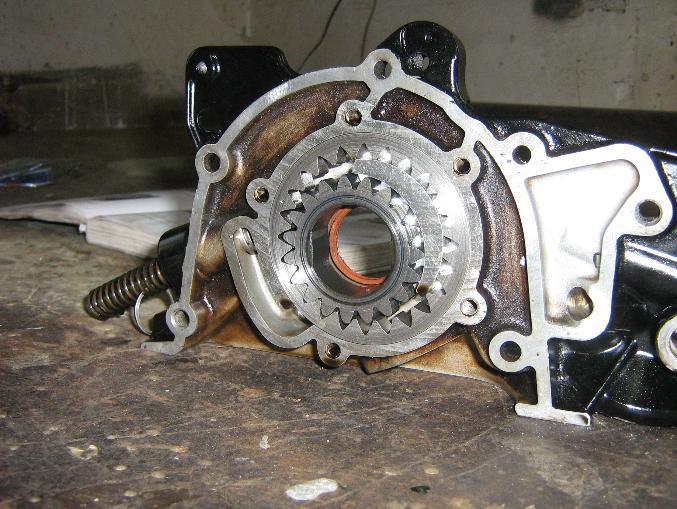

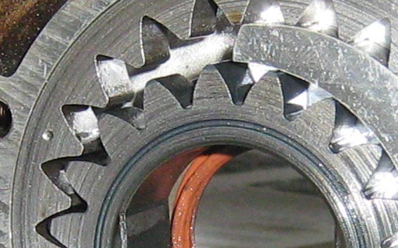

    Hi
    Zum Abschluss möchte ich euch noch raten, das ihr wenn möglich eure Blöcke nicht Sand- oder was auch immer Strahlen lassen sollt, und wenn doch müsst ihr auf jeden Fall alle Ölkanäle am Block und am Kopf aufmachen und mit genug Bremsenreiniger Geduld und einem Fetzen putzen und danach noch in eine Industriewaschmaschine rein damit. Ebenso die Nocke heraus und Lagerstellen durchputzen. Ansonsten braucht ihr eine neue Ölpumpe neue Kurbelwelle, neue Haupt und Pleuellager und neue Hydros (Kopf und Nockenwellengehäuse habens gottseidank überlebt).
