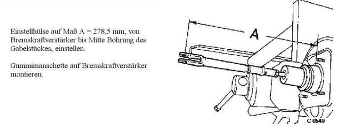

    Hi
    Ich habs schon gelöst, blöder Fehler. Dort wo das Pedal und die BKV Kolbenstange zusammenkommen ist ja noramlerweise ein Bolzen, und diesen hab ich durch eine Schraube ersetzt und diese Schraube habe ich angezogen, aber da diese Schraube ja als Gelenk funktioniert ist das Bremspedal nicht mehr auf Anschlag zurück gekommen, also Schraube gelöst -> Problem weg. Blöder Fehler ich weiß.
    Mfg Christian
