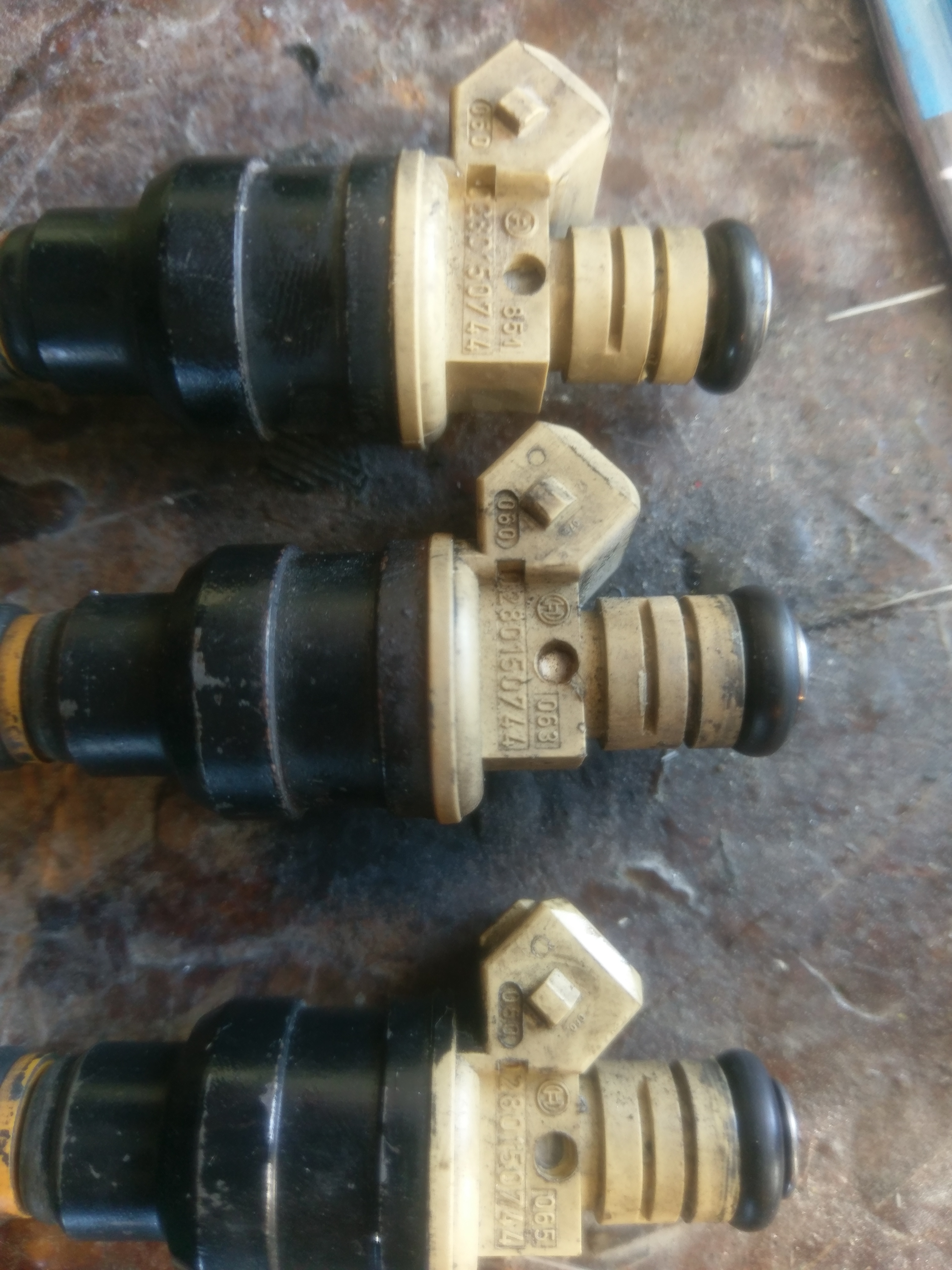

Ich habe bei meinem c20xe im kadett e das problem dass ich einen zu hohen hc wert bei meinem abgastest (200) habe, jetzt habe ich mir mal die einspritzventile angesehen und die haben zusätzlich zu der nummer 0280150744 rechts oben noch eine zusätzliche, dreistellige nummer, muss die da auch immer zusammenpassen oder kann man die durchmischen?
P.S. ein bisschen nachtröpfeln tun sie auch, aber komischerweise alle 4 ziemlich gleich was haltet ihr davon:
P.S. die zweite: jetzt sind mal 4 stk. mit der nummer 950 drinnen.
Mfg christian
