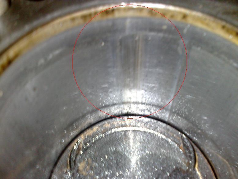

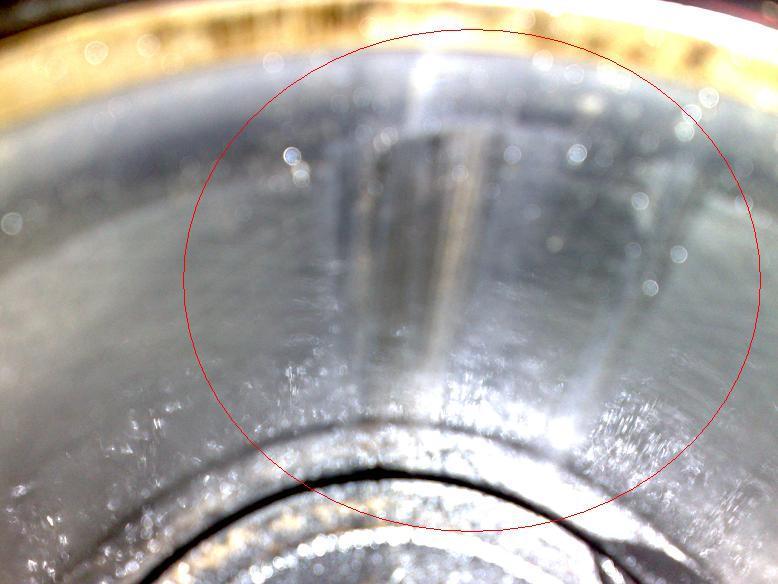

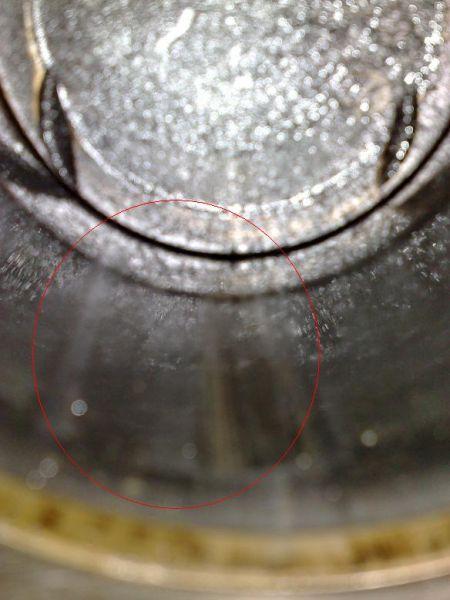

    Hi,
    habe hier ein bild vom block gemacht,
    was meint ihr dazu?
