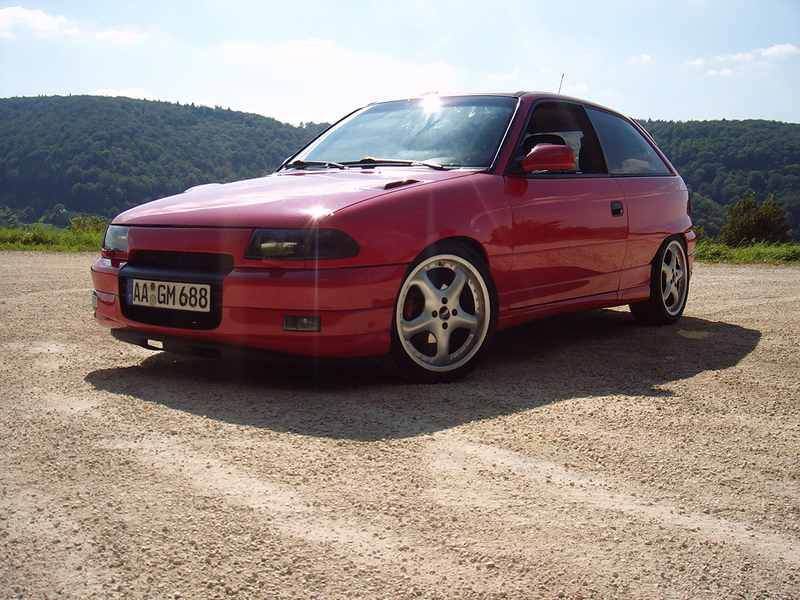

Kurz vor der Winterpause und Motorumbau presentiere ich euch meinen neu aufgebauten Astra F GSI. Weil gester schönes Wetter war und ich Zeit hatte ihn zu Polieren und sauber machen.
Gemacht wurde:
Motor:
C20NE
Verdichtung erhöht auf SEH
Lexmaul LX90 Nockenwelle
Lexmaul Ram
Lexmaul Fächerkrümmer
Friedrich Gruppe A Auspuffanlage
K&N Luftfiltermatte
Größere Einspritzdüsen
Darauf abgestimmten Chip
Domstrebe
Lackierter Motorraum
Karosserie:
Schwarze Rückleuchten
Schwarze Scheinwerfer
Schwarze Blinker
17" Artec Alus mit 215/40 R17 Bereifung
Komplett entrostet
Radläufe hinten um 2,5cm gezogen
Kotflügel vorne gebördelt
G&M Tieferlegungsfahrwerk 50/30
Getönte Scheiben
Front geändert (Audi Look)
Innenraum:
Angstgriffe aus Vectra B beleuchtet mit weissen LED 2x vorne u. 2X hinten
Vectra Sonnenblenden mit weissen LED
Facelift Schaltknauf
Kofferraumboden aus Holz mit Filz bezogen
OPC Design Tachoscheiben in Rot
