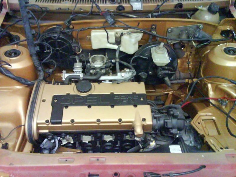

    so, da mein umbau jetz auch fertig ist und er nich anspringen will, wollt ich auch mal fehlercodes auslesen.
    erste frage, wo ist der analyse-stecker beim xe?
    beim ne wars ja der 4eckige am linken (fahrerseite) fahrzeugdom.
    und die zweite frage, wo muss ich die mkl beim d-kadett anschließen?
    hab da circa 10cm hinterm steuergerät einen 2poligen stecker (war glaube braun-gelb und braun-weiß???)
    wo muss der dran?
    MfG
    so, hab heut alles fertig verlötet und wollt den gutsten mal anmachen.
    anlasser dreht, benzin wird eingespritzt, nur fehlt der zündfunken.
    werde morgen mal eine andere zündspule verbauen.
    aber möglich das es auch was anderes ist, denn wenn ich nur die zündung anmache, dann klickt einmal das benzinpumpenrelais.
    dies scheint zwar normal zu sein, jedoch schaltet es in unregelmäßigen abständen (zwischen 2 und 10 sekunden) immer weiter, dadurch scheint auch die benzinpumpe und der drosselklappenschalter immer zu schalten.
    bin mir nicht sicher ob vielleicht das benzinpumpenrelais defekt ist oder ob ich am stecker X5 etwas falsch verkabelt hab.
    motor, steuergerät und kompletter motorkabelbaum, sowie sämtlich anbauteile stammen von einem kadett e gsi 16V!
    hier mal die pinbelegung:

    pin 14 ist bei mir aber nicht belegt!!! (NORMAL ???)
    vielleicht hatte jemand mal dieses problem oder weiß mehr dazu?
