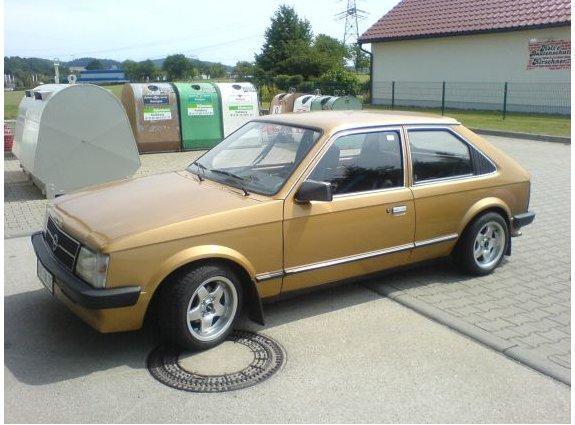

zur zeit steht die reine rohkarosse nur mit scheiben da! ![]()
bin ja grad am restaurieren und nen kleiner motorumbau!
(c20xe)
