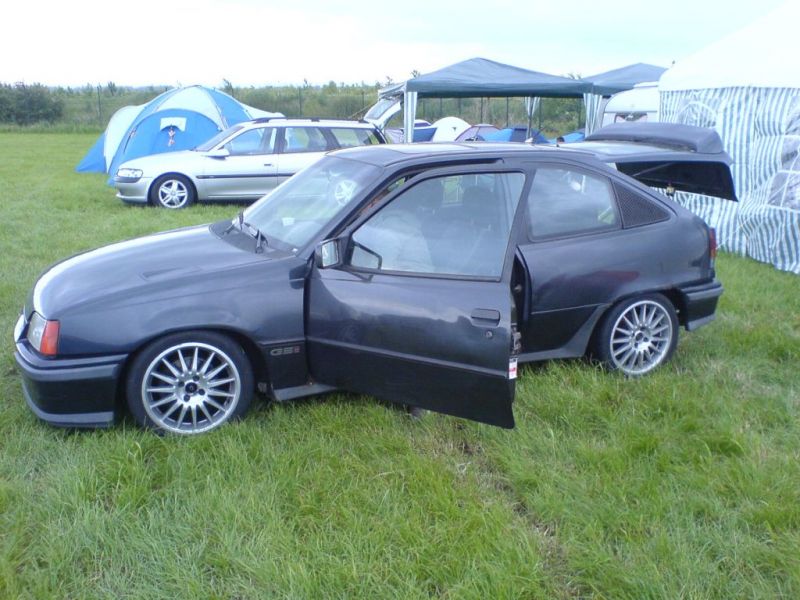

hier mal kurzes foto von meinem gsi.
75/45 mit 7x16 ET 30.
passt hinten wie vorne ohne zu bördeln.
is aber das extremste was geht.
