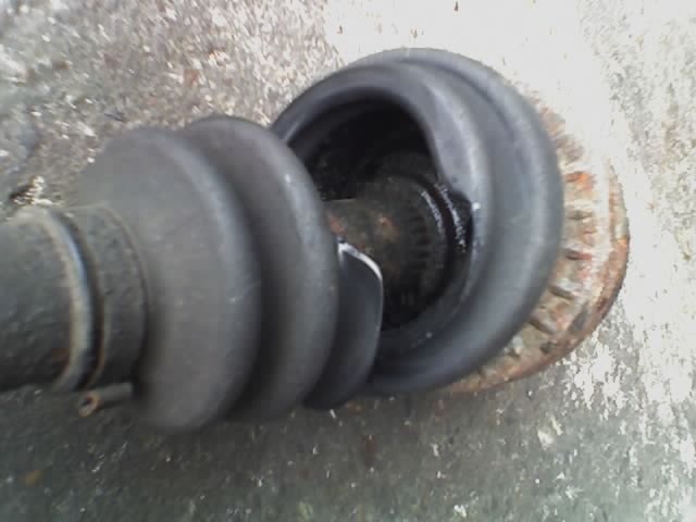

Ich hab irgendwann, nachdem ich die Wellen bestellt, und mit einigen Mühen auch komplett inklusive des starren Teils für die rechte Welle bekommen hatte, festgestellt das eine der Manschetten an der linken AW an meinem Auto defekt ist. Bin dann noch Monatelang weitergefahren, weil ich ja ne neue am Start hatte und die eingebaute eh fürn Sack war.
Vorige Woche hab ich die Wellen dann getauscht, und Weg war das Problem.
Die Spurstangenköpfe durfte ich auch neu machen, nachdem der Tüffi die kontrolliert und :nein: hatte.
An der Stelle muss ich mal kund tun, das die HU durchaus ihre Daseinsberechtigung hat. Die Karre fährt nu wie auf Schienen, aber vorher hätt ich nich gedacht das da was kaputt is. Man is halt Betriebsblind.Rippa's Renner hat nu wieder Tüv! :bounce: :brumm: :feier:
So nu noch n Bild wie die Welle nach dem Ausbau aussah:
