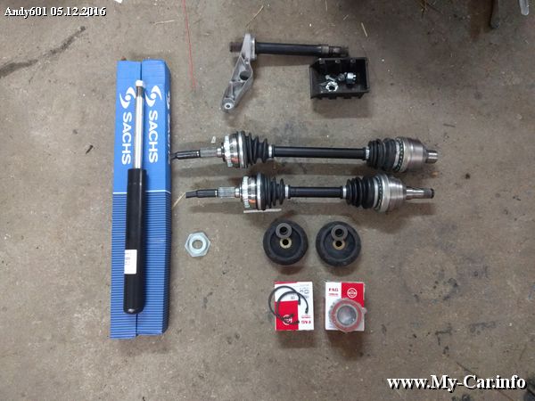

da brauchst du die Nabe mit ABS, die ist aber sicher schwer zu bekommen, da ist es einfacher zu Astra Achse zu greifen
Beiträge von Andy601
38er Sattel vom Senator drauf, der hat auch 270er Bremse hinten. du musst nur die Augen von den Kadett-Bremsbelägen ein klein wenig auf feilen, da der Lochabstand vielleicht 1-2mm breiter ist. Die Bremsbeläge vom Omega/Senator/Vectra B sind zu groß, die stehen über die Scheibe

die 43er sind selten, die sollten nur die letzten Calibras und Astra F drauf haben. Die 43er Gelenke muss man auch in den Shops suchen, manche Hersteller haben die nicht mal im Programm.
auf die Gelenke ohne Ring, kann man keinen Ring schieben, dazu ist der Ring nicht viel billiger, als ein ganzes Gelenk. Bei Opel gibts die überhaupt nicht einzeln.
hole dir einfach neue Gelenke, kosten so von einem guten Hersteller, für die linke Seite um die 80€, ich bin da auch gerade da bei, jedoch beim Vectra.
