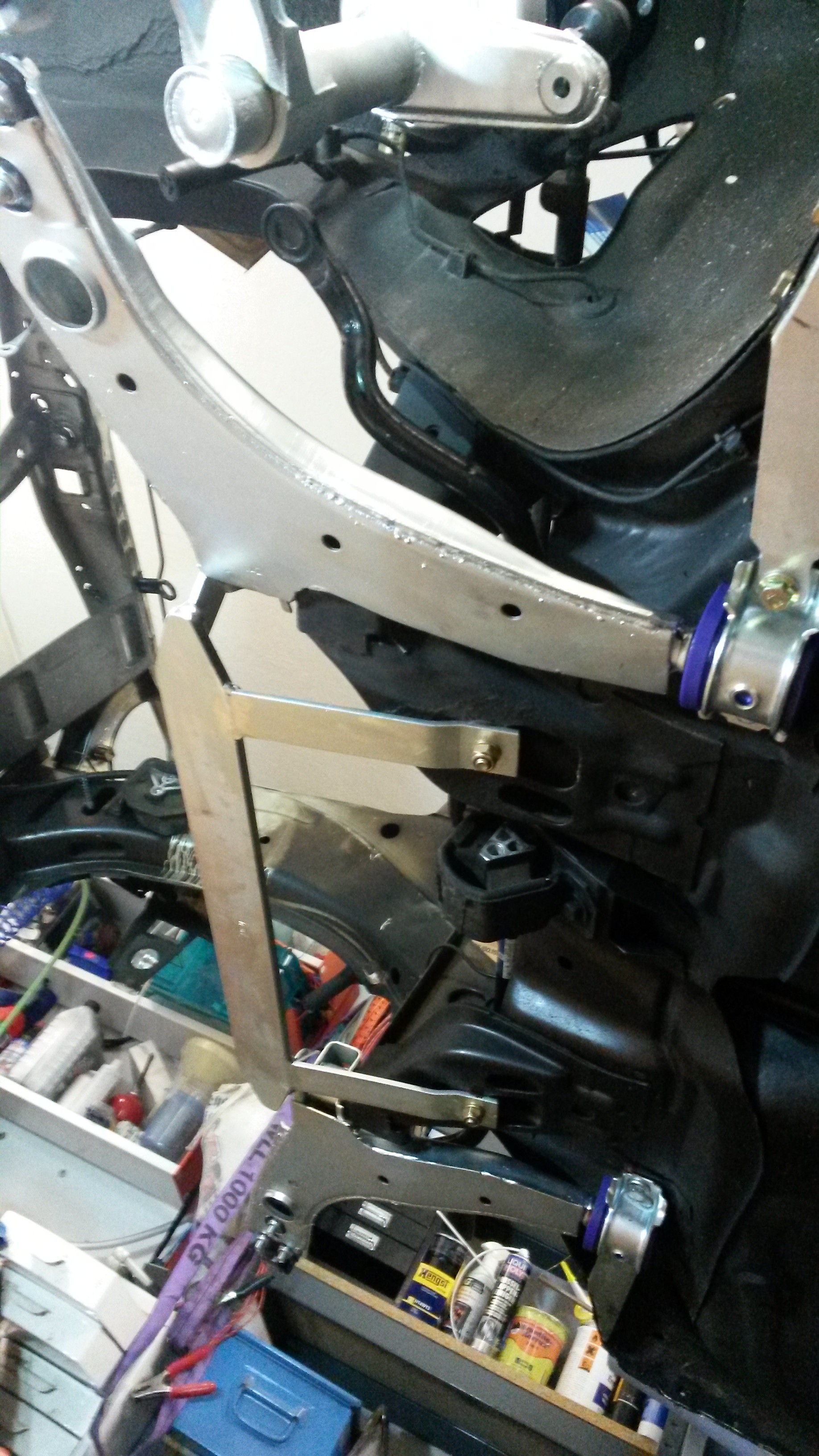

    Astra-f-anatic hat recht, es wird an der hinteren Strebe ein kleines Loch in den Unterboden gebohrt.
    Da wo die Querlenkeraufnahme nach hinten mit zusätzlichen Blechen verstärkt ist, ist ein kleiner Hohlraum wo man die Mutter unterbringen kann.

    Hab heute mit nem sehr guten Freund über die Hipo Strebe gesprochen und er hatte nen guten Denkanstoß. Da das Teil aus dem Flacheisen besteht ist es zwar auf Zug belastbar aber nicht auf Druck. Die Wiechers und OMP Streben sind ja rund daher können sie beides. Er hat beruflich mit solchen Sachen zutun und er hat mir geraden ein Stück Flacheisen aufrecht aufschweissen zulassen, so das es eine T-Form hat. So lässt sich die Strebe auch auf Druck belasten. Dann hat man das optimum aus der Strebe raus geholt.
    Was meint ihr dazu?

    die Hipo ist nicht nur aus Flacheisen.
    Ich hab die Wichers, das Rohr hat so eine dünne Wandung, das man die auch leicht verbiegen kann. Ich hab das Rohr auch leicht verformt, das ich mit dem Hosenrohr drüber kam.

    Ist korrekt, allerdings aus 60x10mm. Also das ist schon stabil. Natürlich macht es ein "T" stabiler.
    Ich kann nur bestätigen das diese Strebe sich extrem positiv auf das Fahrverhalten auswirkt. Ich bin 1 Saison ohne gefahren und habe sie mir dann nachgebaut. Die erste Fahrt mit Strebe war der absolute Wahnsinn, der Unterschied war extrem spürbar.
    Dazu muss aber noch gesagt werden dass ich einen LET mit Quaife Sperre fahre, wo gerade die Sperre das ziehen/springen von Seite zu Seite noch extrem verstärkt bei entsprechender Leistung.
    Wie es sich bei einem XE z.B. auswirkt kann ich nicht sagen, aber ich bin zu 100% sicher das es vom Fahrverhalten kein Nachteil sein kann.
