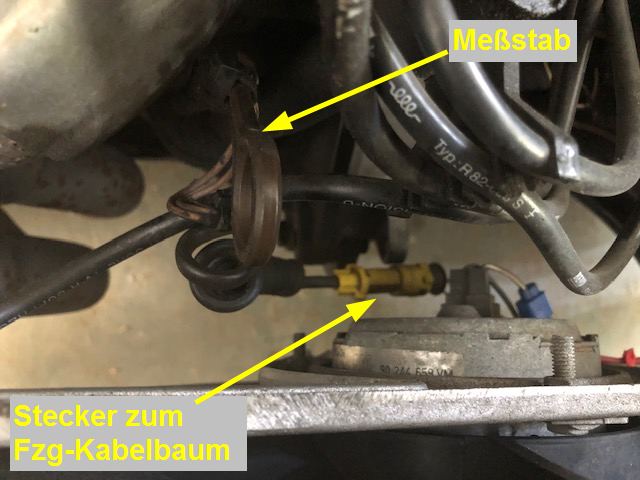

    Ich hab ihn direkt in den Motorraum gehängt, mit 3M Klebeband an die Spritzwand. Vorteil: Alle Kabel die Du brauchst sind schon da, im Kabelbaum an den Sensor im Getriebe. Zündung Plus und Masse gehen an den Geber zum Abzweigen an die kleine Box, und das dritte Kabel (Signal) wird durchgeschnitten und durch die Box durchgeschleift.
    Ja, Dein Bordcomputer wird dadurch auch angeglichen. Was ich von einigen Threads zu diesem Thema gelernt habe, ist dass das BC Signal vom Tacho erzeugt wird. Wenn Dein Tacho richtig läuft, ist Dein BC auch korrekt.
