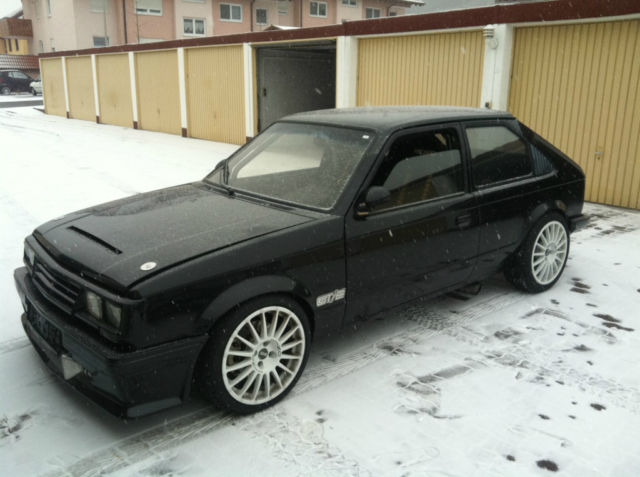

Gerade mal 2-1/2 Monate, und die Dinger sind schon dran! Bin so stolz auf mich </Sarkasmus aus>
Im Ernst, ich hatte am Tag meines letzten Posts die alten Teile bereits von der Opel-Lippe abgebaut und die neuen Teile an die Lippe drangebaut. Dann musste ich zur Geburtstagsfeier meines Nachbarn, und bin am Sonntag frueh so besoffen wie schon lange nicht mehr nach Hause gekommen.
Wie man im ersten Beitrag sehen kann ist die Kadett Stoßstange breiter als die vom Golf, zwischen den beiden Haelften hat der Vorbesitzer notduerftig ein Stueck Blech hingedengelt. Ich habe mir aus den Ueberresten des einen Altteils ein Stueck rausgeschnitten und es eingepasst als alles direkt am Auto montiert war. Es ist keine Showroom-Restaurierung, aber ich bin zufrieden. Ausserdem, wenn ich im ungemaehten Gras parke, sieht das keine Socke!
Frohe Ostern an alle!
Dieter
