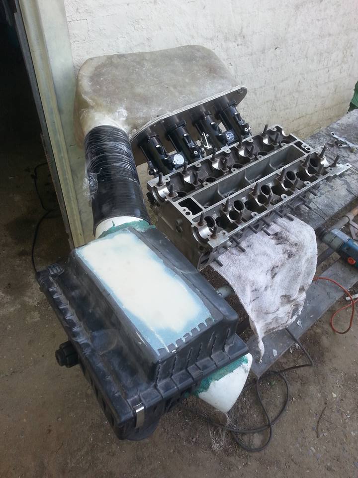

Hab mir gerade den Luftsammler gebaut für die Drosseln...

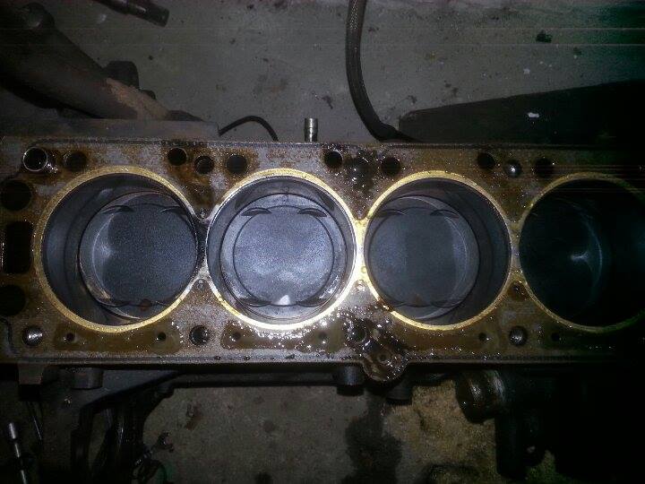

Hab den LET im Frühjahr zerlegt und da kam dann das erwachen...
Führungen Platt,Kopf gerissen und last but not least... XE Kolben! -

Update für den C20XE siehe Foto... 230PS peil ich damit nun an mind. -
Ich hab den Motor so ja nie gefahren nur Nocken eingestellt und Vergaser Synchronisiert. Ich hab noch ein C20XE mit Einzeldrossel der jetzt nochmal ein update bekommt mit ca. nochmal 50PS drauf. Und ich will den Kadett endlich fahren und nicht nur Schrauben. Schlüssel umdrehen und fahren. Der wagen hat 2008 300km die Strasse gesehen und ist seit ende 2003 abgemeldet. Hab heute den Block abgeholt vom Kolbenbodenkühlung setzen und er geht die Tage zum Bohren.
