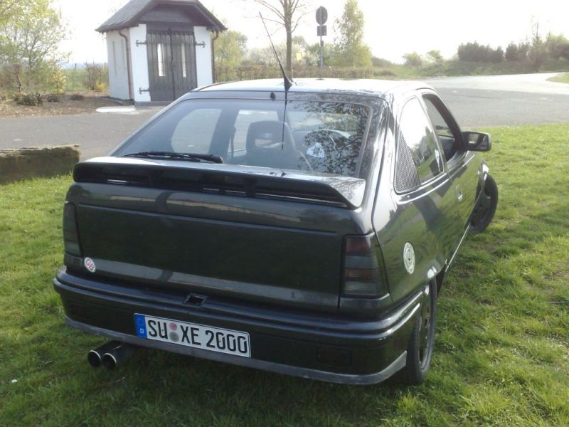

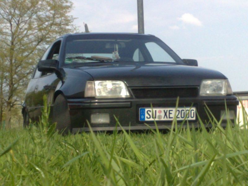

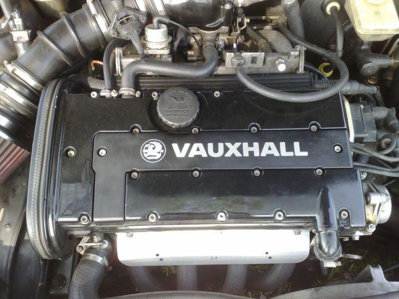

    UPDATE
    Wollte Euch mal wieder auf den neuesten Stand bringen und habe auch ein paar Bilder gemacht.
    Die Innenausstattung ist wieder drin. Die Sitze waren allerdings noch nicht beim Sattler.
    Die Fensterheber funktionieren inzwischen. Die Anlage drückt auch gut, wobei die eigenlich mehr ausgeschaltet ist, denn die Musik spielt woanders.
    Im Moment zickt die Zentralverriegelung mit der Alarmanlage etwas rum, aber auch das Problem wird noch gelöst werden.
    Dann wollte ich den Wärmetauscher noch auf Dichtigkeit prüfen und dann anschließen, da er das bis jetzt nicht ist.
    Die Maschine läuft einwandfrei und der E30 M3 von einem Kumpel muss sich warm anziehen.
    Jetzt warte ich noch auf die Felgen für den Sommer, Fahrwerk und Spur einstellen und dann ist der Kadett erstmal so weit.
    Dann werde ich mich um die B-Note kümmern. Im Innenraum sind noch ein paar Punkte, die ich machen wollte (Sattler, höhenverstellbare Sitzkonsolen, Eigenbau Mittelkonsolenverlängerung). Dann wollte ich die Fahrwerksbuchsen komplett auf PU umrüsten. Die Winteralus (habe nen Satz MIM 1900 geschenkt bekommen) werden im Moment aufearbeitet. Wenn die Sommerfelgen endlich mal da sind muss ich mal sehen, ob und wenn ja, wie viel am Blech noch gemacht werden muss. Für den nächsten Winter ist dann ein Besuch beim Lackierer geplant, der dann den Wagen nochmal in der gleichen Farbe, die jetzt drauf ist, duschen soll. So weit ist der Kadett aber inzwischen in einem richtig guten Zustand.
    Ich hoffe, daß das mit den Bildern jetzt auch so funktioniert, wie ich mir das vorstelle.
    Und hier noch ein Bild mit meinem Arbeitsgerät zusammen (der Linke geht noch tiefer *g*)
    Gruss Martin
