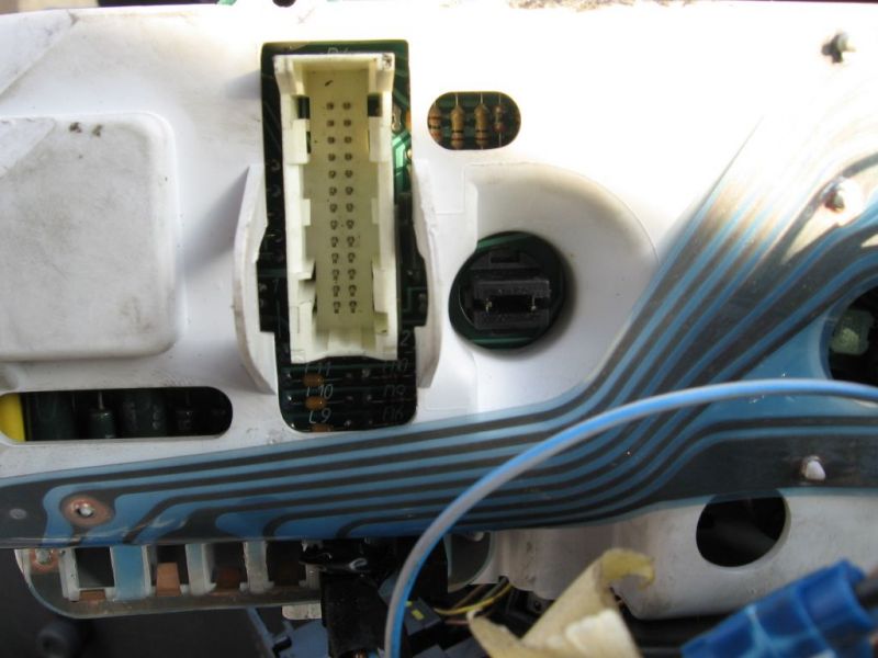

Da in meinem Kürzlich erworbenen Kadett zwar ein Digifiz eingebaut war aber der Drehzahlmesser keine Drehzahlen gemessen hatte hab ich den Tacho ausgebaut. Das Ergebnis war eine sehr Laienhafte Verkabelung des ganzen die ich jetzt entrümpeln will. Da allerdings der Originale Stecker X8 nicht vorhanden ist muss ich jetzt wissen wo welcher Pin ist. Zumindest die 4 Eckpins währen extrem Hilfreich. Unten auf dem Foto ist auch unten am Digifiz.

Den Tacho hab ich mal ausgebaut, und was ich gesehen habe war nicht unbedingt schön. Der werte Herr Vorbesitzer oder die Person die den Tacho eingebaut hat ist meines Erachtens nach etwas Unprofessionell zu werke gegangen. Die paar Lüsterklemmen sind ja noch ok, sowas Verbaue ich auch viel als Stecker Ersatz, aber Stromdiebe sind absoluter Dreck. Das währ aber auch nicht weiter Schlimm. Den Schwarzen Stecker hat man wenigstens vernünftig eingebaut gehabt, aber scheinbar hatte man dann keinen weißen mehr da gehabt. Also hat man an die Stromdiebe solche Kabel dran gebaut wie man sie bei PC`s für die Schalter und Lämpchen üblicherweise hat, und das ist mir natürlich eben alles entgegengefallen. Da jetzt eh alles auseinander ist kann ich dieses Pfuschwerk auch gleich korriegieren, bräuchte aber diesen weißen Stecker dafür. Da ich aber den Örtlichen Schrotthändler kenne weiß ich das der die Stecker entweder im Auto lässt oder am Tacho, in letzterem Fall müsste ich aber den Tacho dazu nehmen. Und nen GSI hat er auch nicht da rum stehen weil ich den Motor sonst schon hätte
Also: Hat irgenwer noch zumindest den weißen Stecker mit ein paar cm. Kabeln dran rumliegen den er entbehren könnte? Aber wenigstens liegt ein grünes Kabel auch irgendwo da dabei. -
