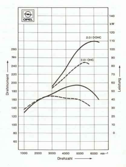

#62 Danke dleds! Genau diese Zeichnung hatte ich schon gesucht. Denn die macht deutlich, das im Bereich von 2.000-3.000 U/min beide gleich sind, was Drehmoment betrift. Aber der xe entfaltet da wesentlich mehr Leistung, was zwar gegenüber Drehmoment eine untergeordnete Rolle spielt, aber auch nicht völlig außer Acht zu lassen ist. Nur unter 2.000 ist der ne besser und wer fährt das schon? Meiner geht bei 2.500 U/min. auf jeden Fall mächtig ab. Witerhin bricht der ne dann wieder sogar leicht bei 3.000 U/min. ein (ist ja klar....max Drehmo bei 3000...so isser ja angegeben). Mal grob geschätzt hat man die 3000 U/min. bei 115 kmh!!!

wenn in einen Bestimmten Drehzahlbereich das Drehmoment der Motoren GLEICH ist dann ist auch die Leistung gleich...sind Naturgesetze kann man nix Machen...
unabhängig von diesen kurven jeder 16V fahrer behauptet ab 3500 geht`s los und dann bis is Nirvana....dem stimme ich Zu obwohl das Drehmoment (welches einzig und alleine für die Beschleunigung verantwortlich ist ) ab 4400 bzw. 4800 wieder abfällt. Genauso Zieht ein Ne ab 1500-2000 lässt dann bei 2800-3000 nach und Zieht nochmal besser von 3800 bis ca.4800 Obwohl dort das Dremoment kleiner ist wie zwischen 3000 und 3800. Warum das so ist , denke das ist rein subjektiv. Hab aber auch nie behauptet daich s der Xe Objektiv langsamer ist. Wer mal einen Golf 3 mit 75Ps gefahren ist, ist auch geneigt dazu zu behaupten das der Wagen einen C16NZ Astra F kaltmacht...tu er aber nicht (währe ja auch noch schöner

#66 das Diagramm sagt alles und nun hört dochmal auf mit den 125 Nm das ist völliger unsinn... ich werde bald ein Leistungsmessung meines 16 V machen und dann ist gut!! Die Leistungskurven sagen alles aus... der 16V zieht bis 4800 Umdrehung locker dann geht es bis 6000 auf ca. 175-180 Nm immer noch mehr als ein Ne wo die Puste ab 3000 komplett raus ist... der Ne ist kein Sprintmotor...

wie gesagt die Kurven sagen alles aus und wer jetzt kommt mit keine Kraft und so der kann entweder das Diagramm nicht auswerten oder er will es nicht auswerten... aber wie gesagt wir fahren alle die gleich Marke und ich gucke auf niemanden herab nur weil er keinen Xe fährt und lassen wir es gut sein... jeder hat seinen Spass mit seinem Kaddi und darauf kommt es an

also jeden den ich kenne und der einen NE fährt (zur zeit 4 die Kadett C20Ne haben). Fährt im 5ten durch die Stadt.... was dann so 1000-1500 Upm sind... wenn man normal fährt dreht man den NE nie über 3000Ich kann auch bei 30 den 5. nehmen ohne das er ruckelt und kommt wenn man beschleunigt trotzdem noch einigermaßen vom Fleck. Der fährt auch im 2. Gang, ohne das Gaspedal zu betätigen. Im niedrigen Drehzahlbereich machen die nunmal keinen Unterschied auch wenn da (bis knapp 2.000) der ne leichte Vorteile hat. Das Diagramm zeigt auch eindeutig, dass die im Bereich von 2000 bis 2.800 genau gleich sind. Ist richtig. Aber wenn ich mit Argumenten komme mit 1500 U/min rumzugurken, frage ich mich, wozu man dann eine 2 Liter Maschine fährt. Dann kann man auch was anderes nehmen. Sicher hat der C16 dann noch weniger Kraft.......nur dann nimmt man halt den 4. Gang, erreicht damit auch die höhere Drehzahl und mehr Nm hat aber trotzdem noch seine Einsparung in der Steuer und ne kräftige einsparung bei der Versicherung.
Und um nen ne abzuhängen zieh ich den xe halt mal kurz höher. Um auf 100 zu kommen muss ich genau 1 mal Schalten. Das mach ich bei ca. 50 kmh und bin im 2. dann schon im Bereich über 3000 U/min. wo ich Vorteile habe. Bei normaler Fahrt hab ich ca. 1 Liter weniger Verbrauch und das gleicht der minimal höhere Preis bei Ersatzteilen und die eine Versicherungsstufe höher wieder mehr als aus. Karosserieteile sind eh normalerweise der gleiche Preis und es gibt auch Dinge, die fürn 16v sogar etwas günstiger sind.
Ich habe überhaupt nichts gegen den ne, nur dass es nicht so ist, dass er unterum wesentlich besser zieht zeigt ja dein Diagramm. Ich finde der ne ist ein sehr solider Motor, aber wenn man es drauf anlegt ist man mit dem xe auf jeden Fall schneller vom Fleck.PS: Mit der Leistung hast wohl recht. Mein Fehler.
