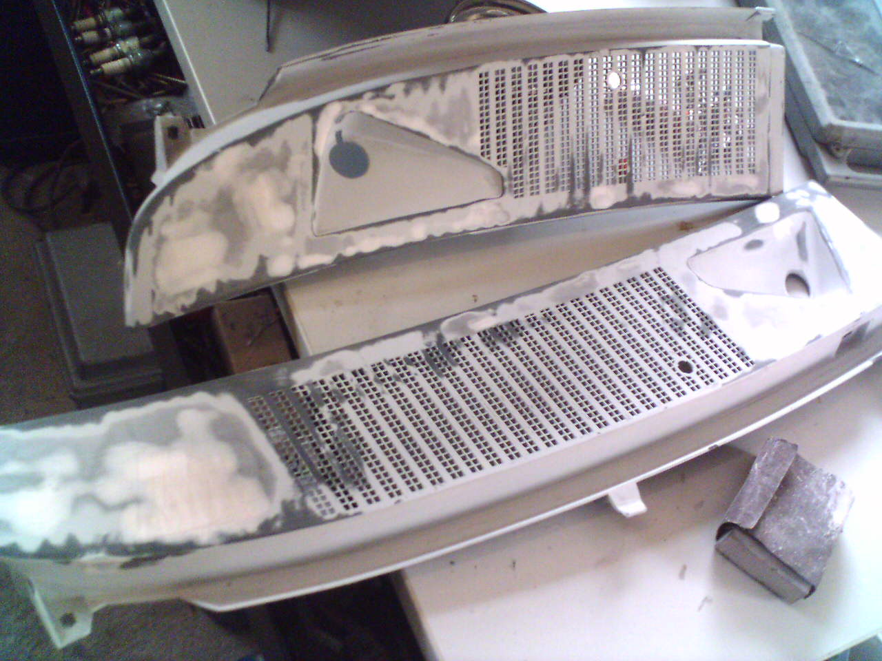

#6 ich hab vor diese stege auch runter zu schleifen, wie auf dem Bild, und anstelle des gitter will ich Astra hutzen rein machen, mit der Öffnung zur scheibe. ist allerdings nicht mehr wie ne idee, da mangelts an zeit. Und ich trau mich im mom auch nicht anzufangen, weil ich nicht weiß ob ich fertig werde, und ich will nicht nochmal nach ner neuen abdeckung fürn einarmwischer suchen müssen.
Machen wollte ich das auch mit GFK, also die hutzen mit gfk und Fasrn einkleben.
Ehrlich gesagt frag ich mich was du mit GFK anfangen willst, wenn du die löcher zumachen willst? fasern in die löcher stopfen....wohl eher nicht. Einfach nur mit harz volllaufen lassen? harz allein is schlecht zu schleifen, und hällt nich wirklich gut. Fasermatten drüber kleben? halte ich für umständlich.ich würds volgendermaßen machen:
kleb die Löcher von oben (!) mit klebeband zu machen, innen schleifst du relativ grob an, 60er oder sowas, dass der spachtel viel halt findet. dann schmierste von innen GFK-Spachtel drüber. nicht unbedingt in die löcher drücken, sondern einfach ne groszügige schicht, ruhig 1-2mm dick.
Das lässt du erstmal aushärten. dann schleifst von oben nochmal bei, falls was durch die löcher durch ist. dann kannste mal versuchen ob das auch noch mim gfk spachtel geht (mit hochwertigen sollte das gehen, das baumarktzeug könnte zu grob sein.) spachtelst damit die löcher zu. wenns nich geht, nimm Füllspachtel. Und zu wären die löcher.
feinspachteln, füllern, lackieren. mit harz und matten da anzufangen find ich zu umständlich, es dauert länger bis es aushärtet, is ne riesen sauerei, und teurer wirds auch.

#7 TADA...fertig.
war auch gerade mal beim tüv um nachzufragen ob die hutzen eingetragen werden müssen, der meinte ganz haarklein genommen müssten die schon, aber im grunde kann mir auch ohne nix passiern, denn er sieht keinen grund aus dem die betriebserlaubniss erlöschen könnte....einfcah wenn ich nächsten mal was eintrag mitmachen, dann kostets mich wenigsten nich viel, und im prinzip eigentlich garnicht nötig....
jatzt aber mal was anderes: hat jemand schonmal versucht die beiden abdeckungsteile zu einem zusammen zu bauen? geht das? bzw. kriegt man die dann noch ans auto? der vorbesitzer von meien einarm abdeckungen hats wohl mal versucht, aber wieder fein säuberlich aufgesägt.
ich trottel hab mich nämlich vermessen, und da klafft nun ne fast 7mm breite lücke dazwischen, und ich steh grad vor der entscheidung: eine seite verlängern, oder gleich beide zusammenbauen. (letztere wäre wohl einfacher...)edit: für die leute, die die abdeckungen ganz zu machen wollten:
hab gerade den versuch gemacht: eine hutze zu geklebt, dann spührt man an der anderen einen gewaltigen sog, bei voll aufgedrehter lüftung. fast wien staubsauger. in dem moment wo ich die zweite zu geklebt hab, hat der lüfter sofort n anderer geräusch gemacht, etwas gequälter. und es kam sofort warme stinkende luft aus der lüftung! (auto war warm gefahren.) es kam zwar nicht spührbar weniger luft, aber wie gesagt keine gute.ich häng mal n paar bilder an, hat viel besser geklappt als ich gedcaht hab, in nichmal 5h waren die dinger soweit fertig. was am längsten gedauert hat war die lamellen runter zu schleifen
