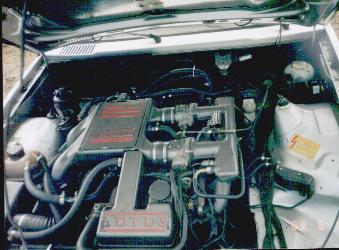

    EDIT: in norwegen fährt ein kadett d mit heckantrieb und lotus-omega hinterachse rum. bilder hab ich hier irgendwo schonmal gepostet.
    Einmal editiert, zuletzt von GTE_Nico ()
    geht nicht ... geht nicht ... geht nicht ...son humbug,klar geht das,ist nur eine frage des aufwandes!
    wenn einer nen v6 mit turbo und allrad bauen kann,oder ein d mit eingekürzter 4x4 bodengruppe,warum dann nicht auch einen d mit lotusmotor und heckantrieb???
    ...ist halt alle eine frage des aufwandes!!
    wenn ich den d leermache,inkl. spritzwand etc. und den motor samt getriebe drin habe und die spritzwand etc. dem ganzen anpasse,sowie die hinterachse vom omega verbaue inkl der ganzen bodengruppe/aufhängung etc.,dann sollte das doch gehen!!!
    das man sowas nicht an einem nachmittag baut ist klar,aber ich denke mir wenn das jemand ernsthaft angeht und das nötige knowhow,werkzeug,material und geld hat,ist das schon realisierbar!
