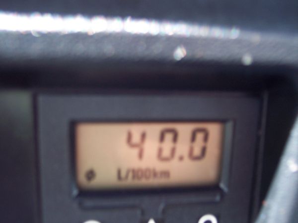

    4. Er Verbraucht unmengen an Sprit. sonst komme ich mit einer Tankfüllung etwas über 400 Km jetzt gerade 250!!! und das bei normaler Fahrt. ;(
