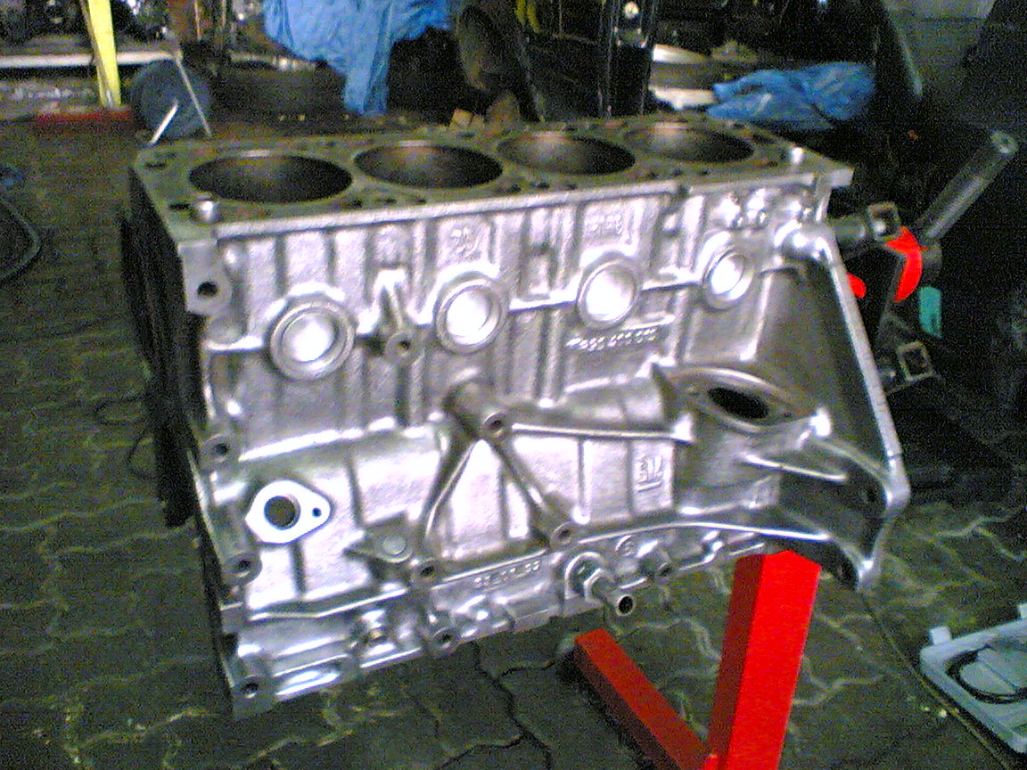

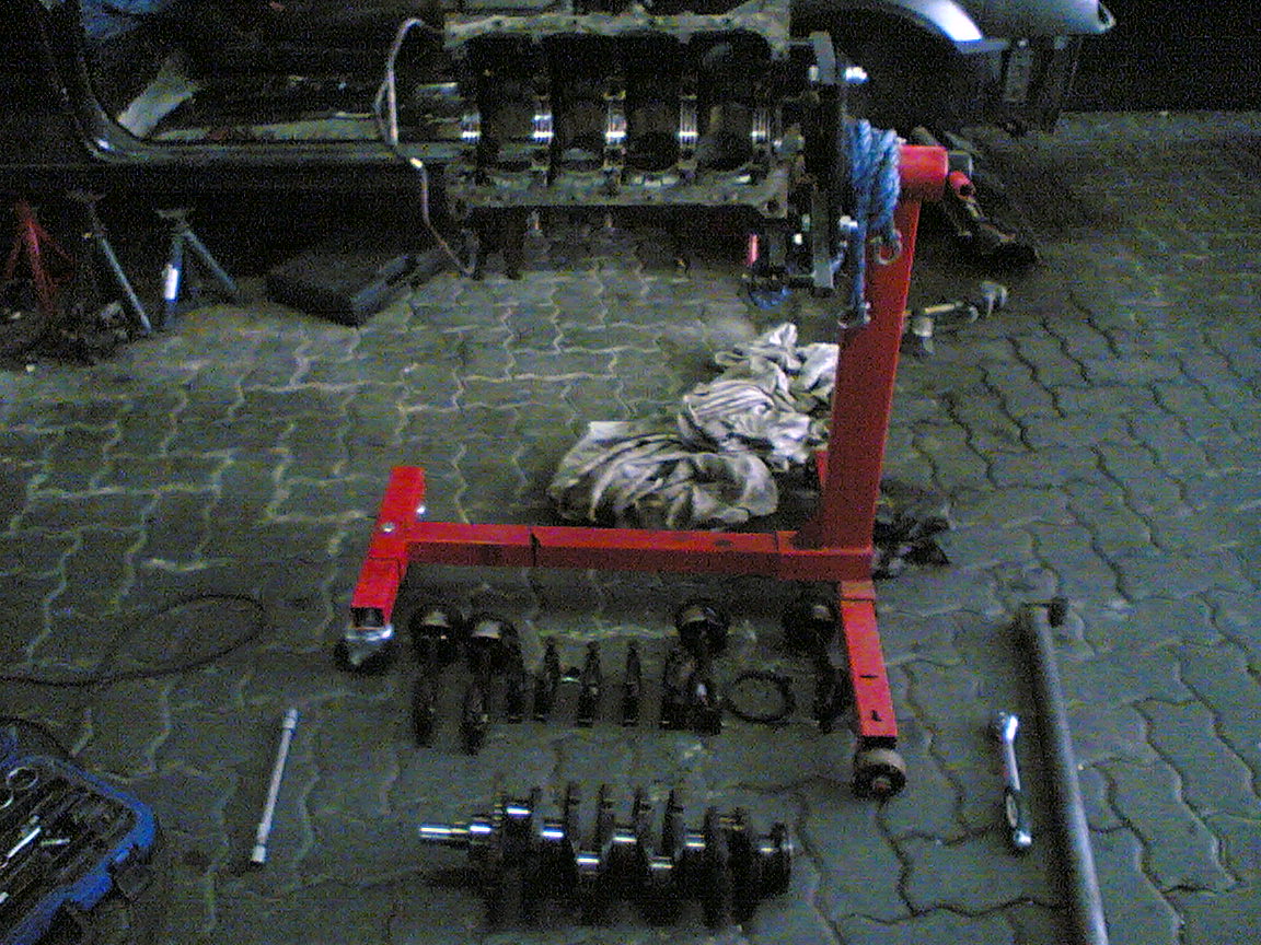

    soooooo. Die lästigen Klausuren weitestgehend erfolgreich bezwungen und weiter geht das wühlen in den Eingeweiden.... hab auf die schnelle mal ein paar pic´s mit dem Handy geschossen. Die Maschine ist nun kompl. zerlegt und steht zur Bestandsaufnahme bereit. Lager sehen allesamt gut aus, Ebenso Zyl. u. Kolben......
  • #34
    Am angesprochenen Termin soll KBK eingebaut werden. Natürlich kommen die ARP´s rein. Kurbelwelle bleibt (hab auf die schnelle keine vom XE bis Bj. auftreiben könen) und die Pleuel werden ausgewogen und bearbeitet a la DSOP (aber das mach ich selbst). Kolben werden auch nur allesamt ausgewogen. Auf der Schwungseite bin ich mir noch nicht im klaren was drankommen wird.....
