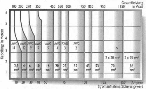

ich habe einen ca 600W verstärker in meinem auto und wenn ich den bass ein bissl mehr aufdrehe, dann wird die bordspannung schwächer.
kennt man eigentlich das problem. nun woran kann es liegen?
zu dünne stromkabel ?
zu schwache batterie ? 36Ah ?
lichtmaschine vom diesel einbauen ?
oder doch einen power Cap dazwischen setzen ?
was wird das beste sein ??
EDIT: habe 10mm² kabel drin, vorhin 16mm² gekauft, wollte sie aber noch nicht einbauen bevor das problem weiterhin besteht, und ich die nicht mehr zurückgeben kann....
