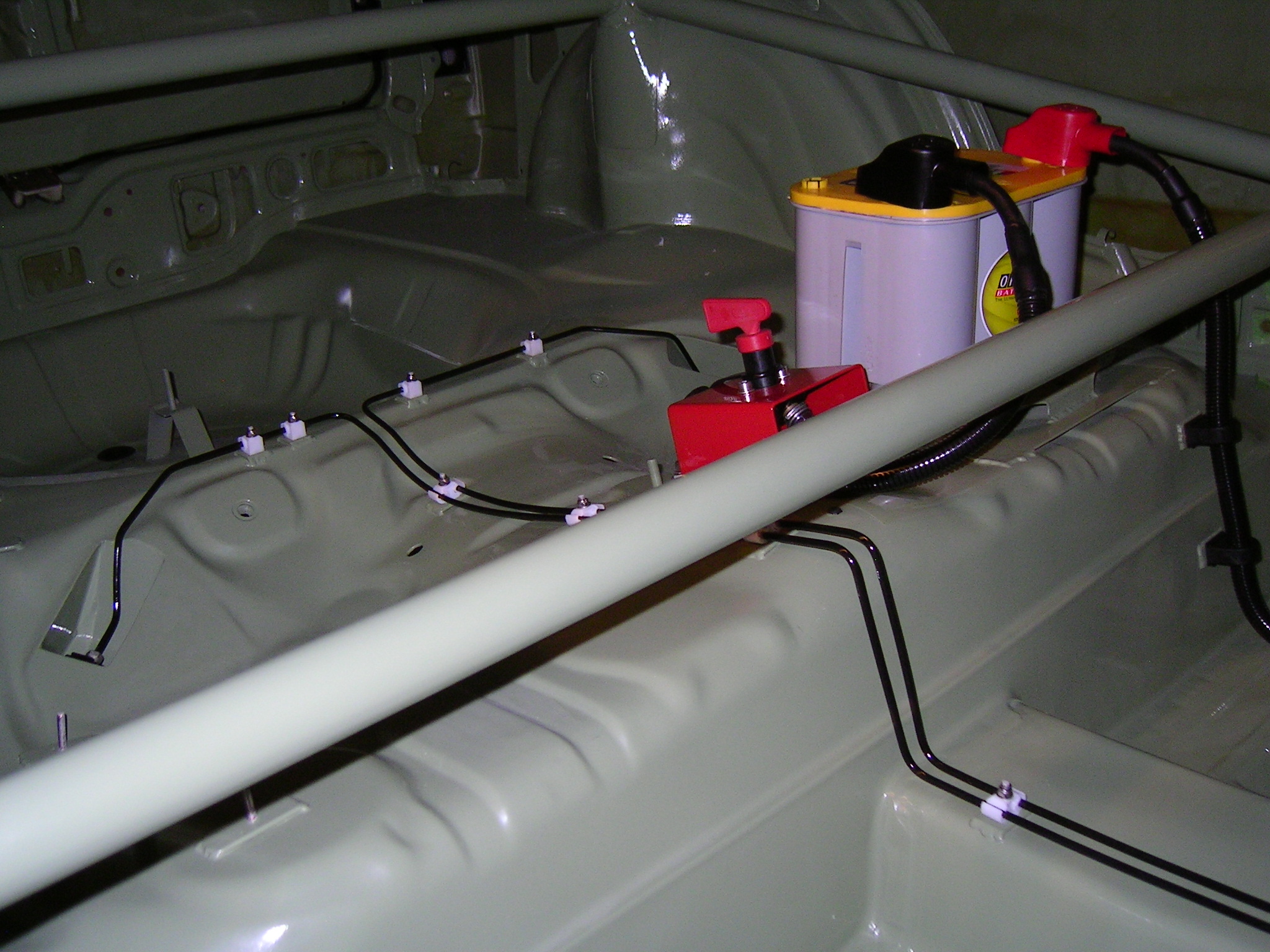

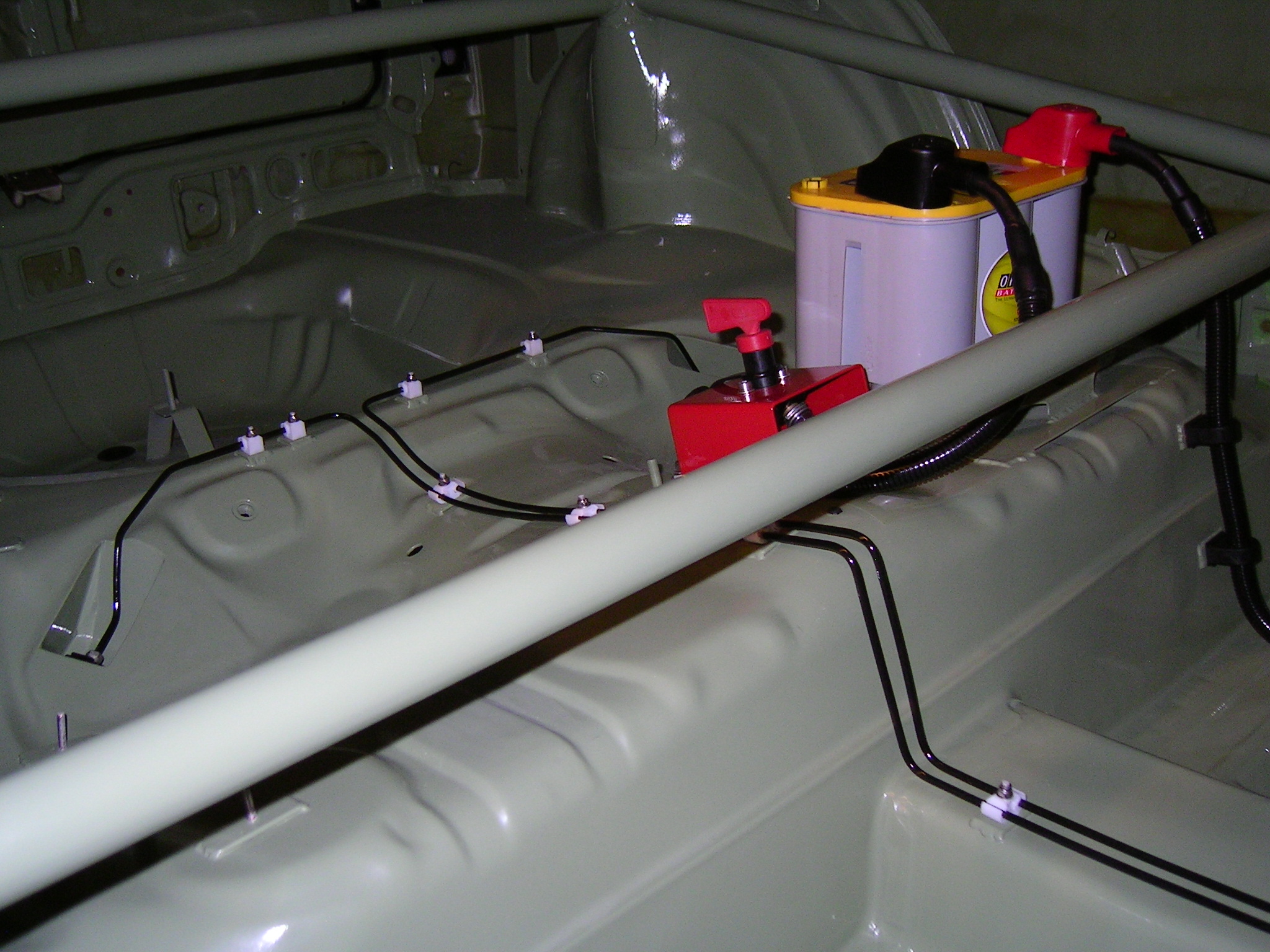

Meine Erbse ist jetzt 5 kg leichter
  • #497
    Ja, ist eine Optima Yellow Top - die ist aber mausetod. Ich weiß noch nicht, ob da eine Gel - Batterie reinkommt, oder eine Normale. Die Optima ist jetzt nur wegen der Kabellängen drin.
    Ich bin's nicht, ich war's nicht, ich kann Nichts dafür !!

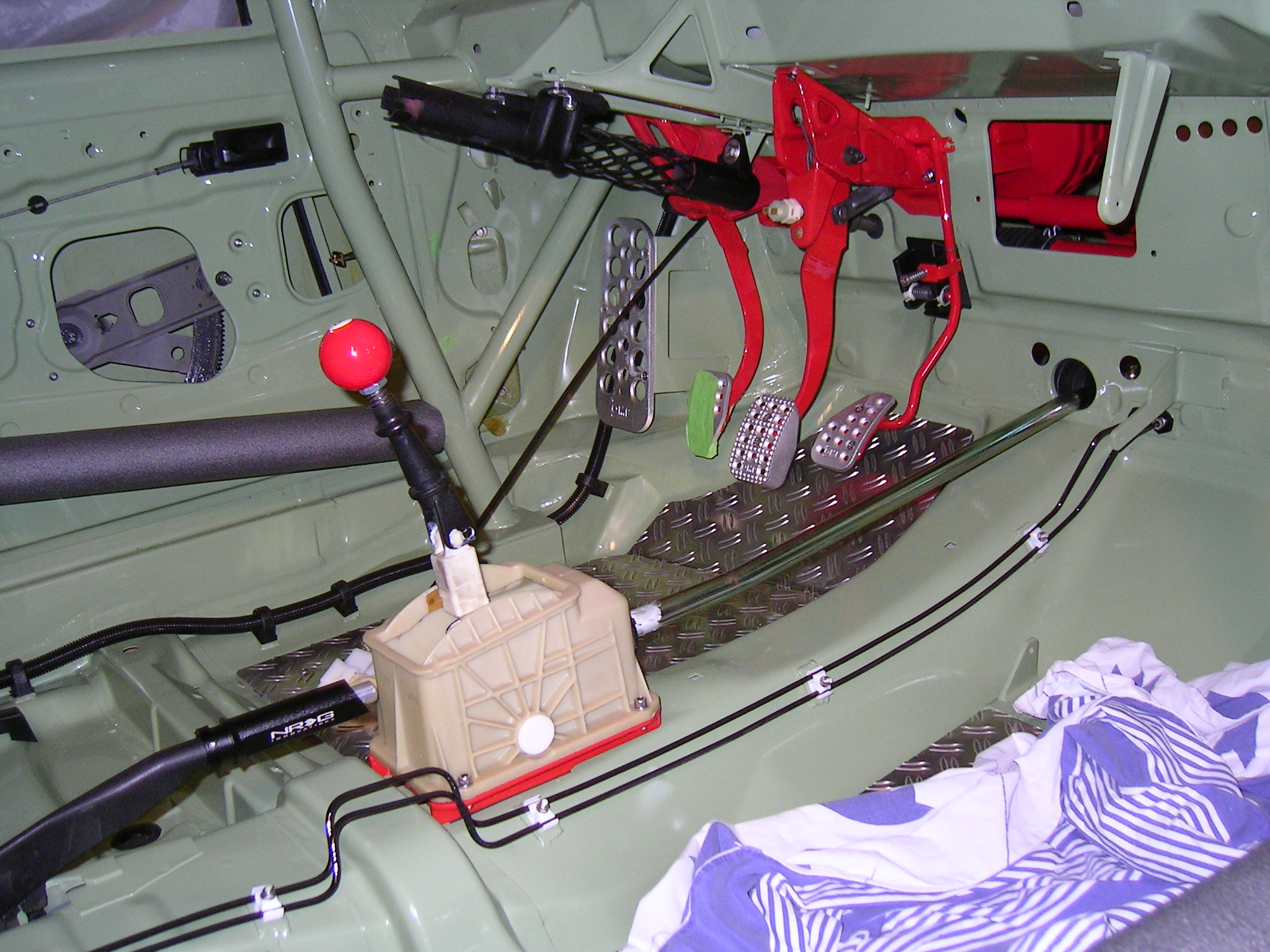

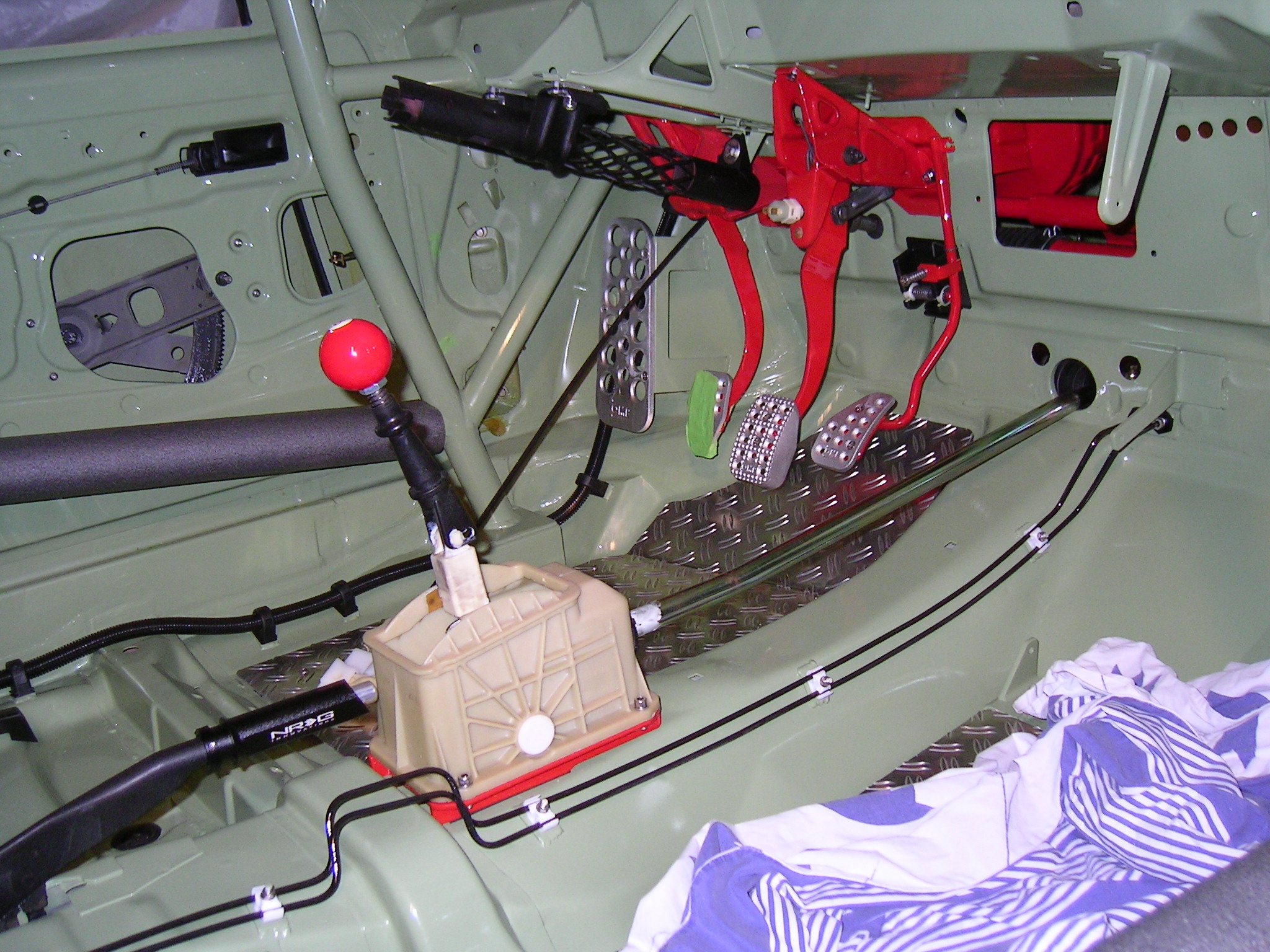

  • #499
    Ich sehe gerade du hast an der Querlenker-Aufnahme die Verstärkungsbleche vom Kadett E GSI 16V dran.
    Hast du nur die Bleche nachgerüstet oder die kompletten Aufnahmen vom 16V verbaut?
    Hab ich nämlich auch zuliegen für irgendwann mal ^^
    Kraft kommt von Kraftstoff! :bier:
  • #500
    @ ClearFist :
    Da sind damals die kompletten Aufnahmen neu reingekommen. Bei meiner Erbse sind aber alle Bleche, wo die Querlenker rangeschraubt werden vom E - Kadett. Die hinteren Bügel von der Querlenkerbefestigung sind vom Lochabstand beim D und E unterschiedlich.
