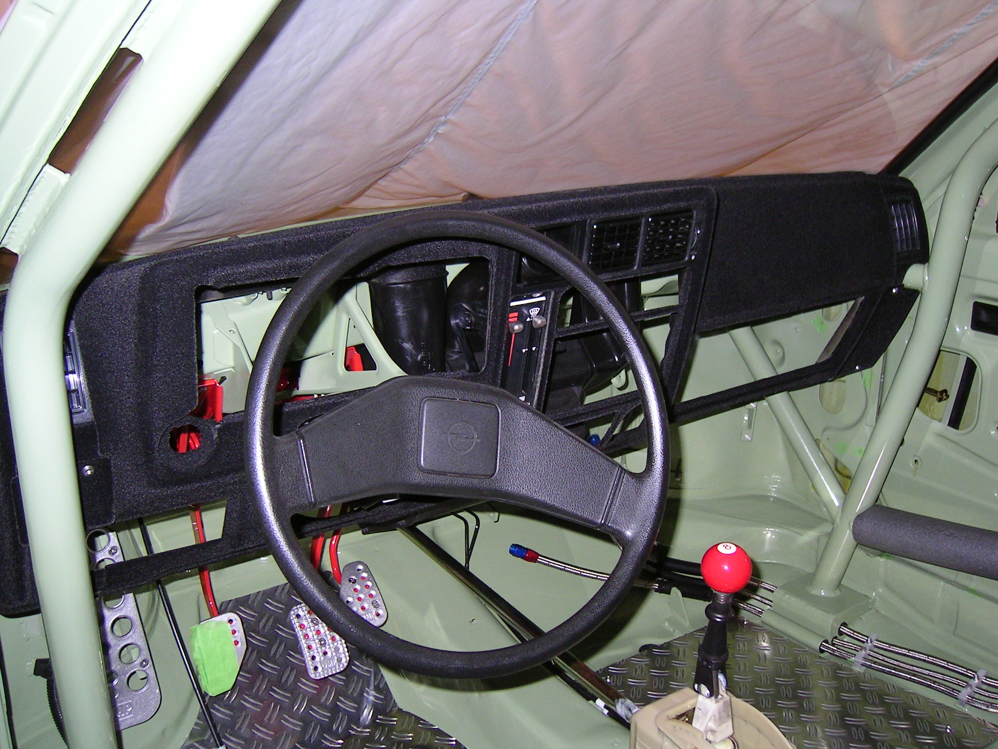

			#508 Glas ist mittlerweile rundum verbaut.
 Das Armaturenbrett ist drin und beflockt :
 Benzinleitungen sind im Innenraum verlegt und bis auf den fehlenden Dash6 Adapter angeschlossen :Hinterachse ist drin. Es sind momentan die 45er Federn vom KW Gewindefahrwerk drin. Die Federn haben sich schon etwas gesetzt - mein Ziel wäre noch 2 - 3 cm tiefer - mal schaun :
