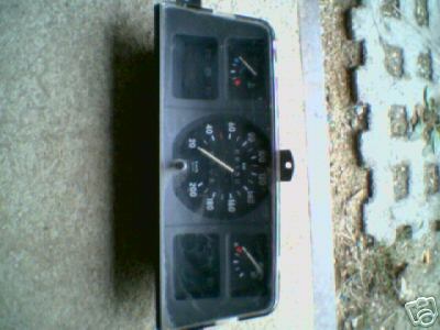

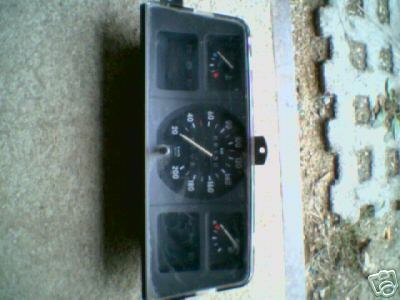

#6 Hast du nen Bild von dem Tacho?
So schaut der normal aus
