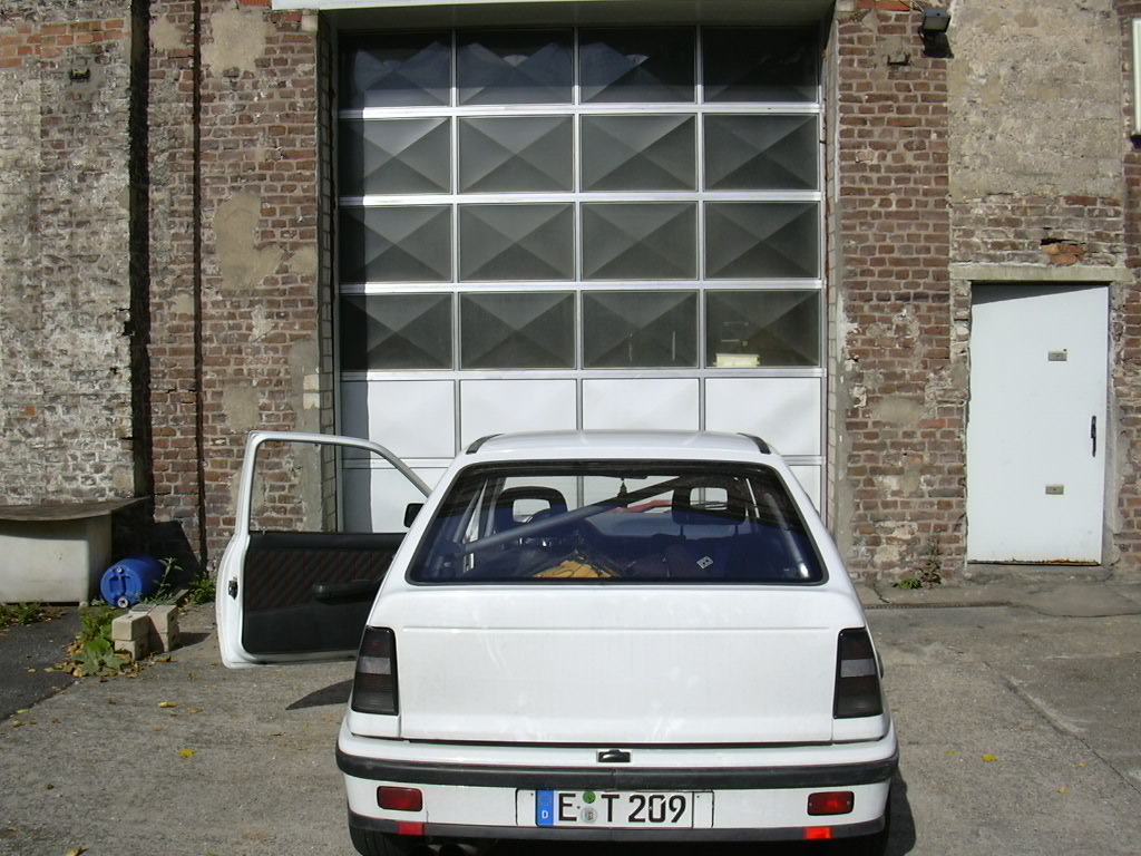

    da is nix seitenverkehrt , hab zufällig n zweites gsi heck rumliegen und versuche damit nen umbau auf kennzeichen an der stossi aber net unter der zierleiste weil ich die ahk vom auto net entfernen möchte
    kann gerne mal ein bild von der stossi innenseite nachtragen , weil ich da auch die zweite nsl ausgeschnitten hab

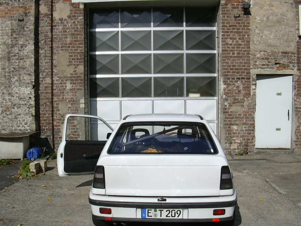

    Hab Hier auch mal ein Bild.
    Da ist Nix Seitenverkehrt Die Streuscheibe ist eine Symetrische Die das Licht in alle Richtungen gleich Streut und Die aufnahme Von Links kann auch rechts verwendet werden.
    Da Wo Die leuchte rechts hinkommt Ist das Loch auch schon angezeichnet kann aber eher einen Dremel als Stichsäge empfehlen.
    danke esau , bin nur bei dem beitrag nicht mehr dazu gekommen ein bild davon zu machen *g*
    hab nur das mit dem kennzeichen bissl anders vor -> grund steht ja auch scho in einem vorigen post
    wird halt bissl bastelei mit der beleuchtung von der seite aber is eh erstmal als versuch gedacht , nur wenns richtig klappt wird das kennzeichen von der klappe entfernt ;)
