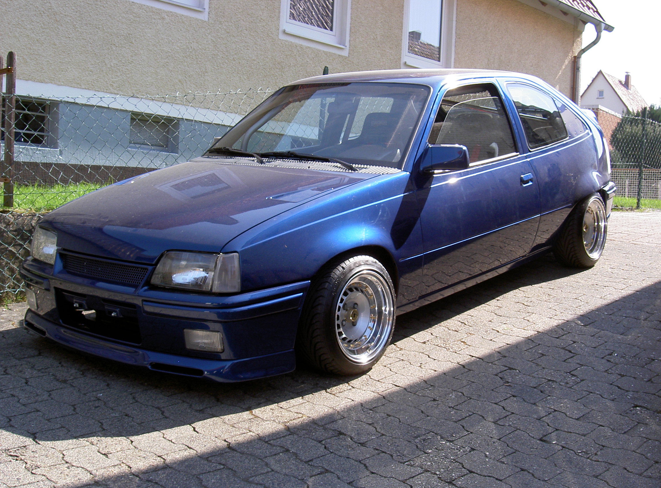

    ich habe 8 und 9 X14 drauf vorne et15 und hinten et 10 .vorne geht ohne was zu ziehen hinten mußt du a bissel was ziehen ca 3cm pro seite. sieht so aus.

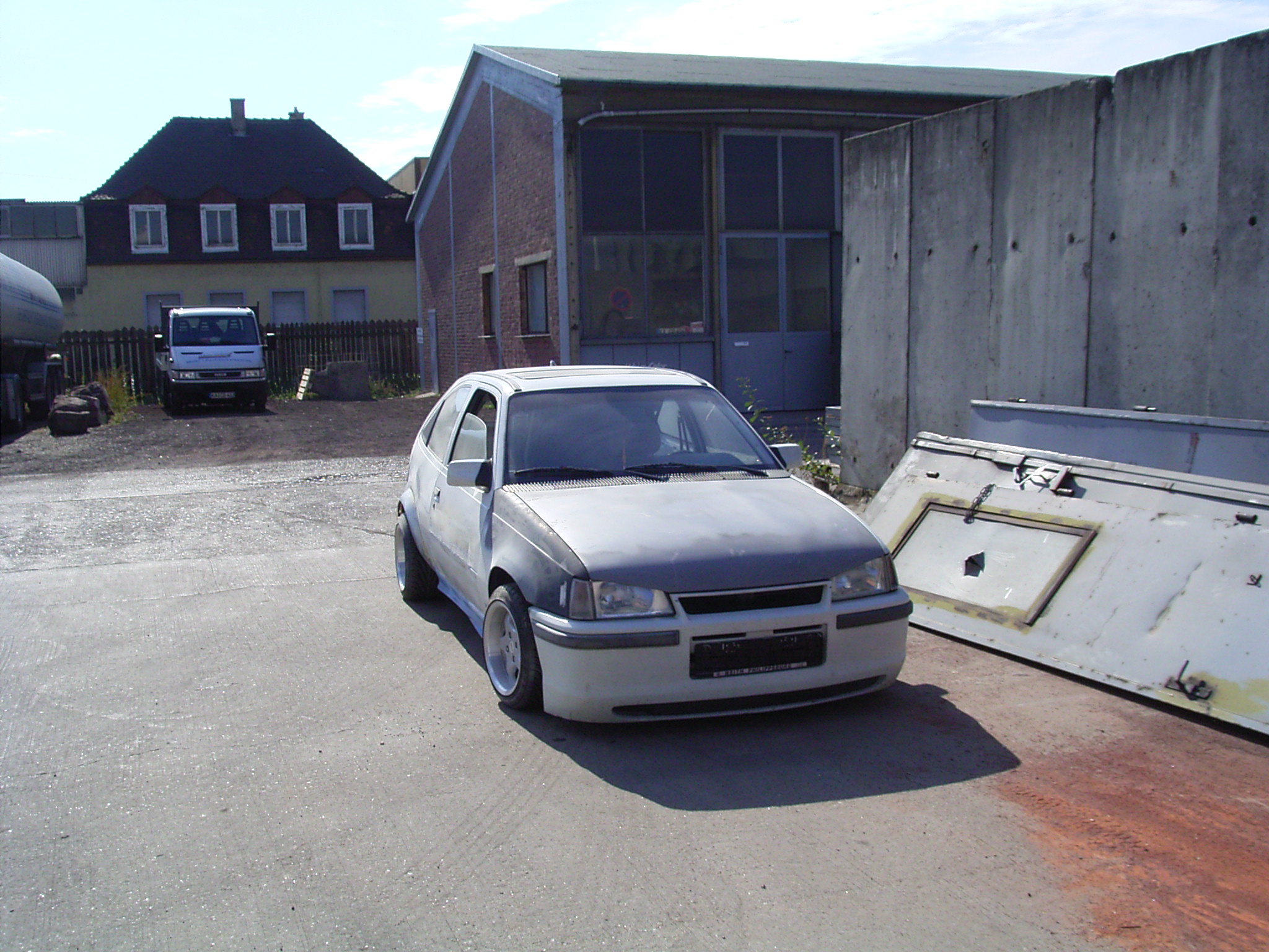

    Red Devil 9 u 10 bekommst du auch drunter ich könnte auch 10 hinten fahren wenn ich die spurverbreiterung weg machen würde.
    und für die 9 vorne schweiß ich mir Golf radlaüfe dran dann kommt er richtig breit :D
